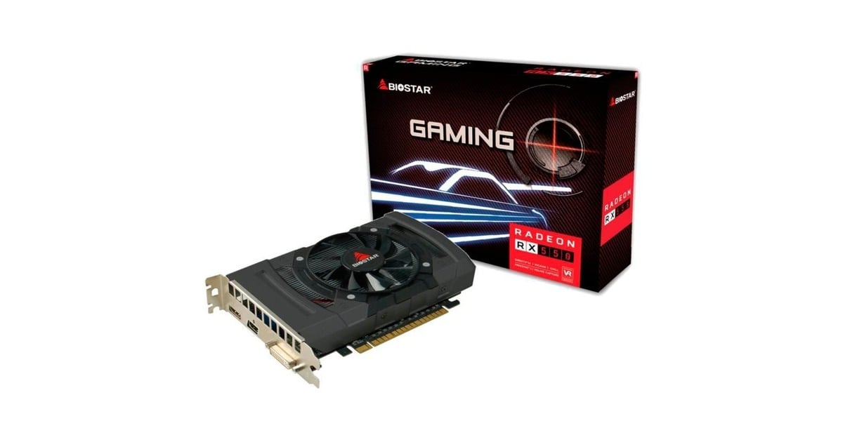

Der Alderlake hat doch integrierte Graphik. Da braucht man doch keine extra Graphikkarte, wenn man nicht exzessiv zocken will oder Videoschnitt mit vielen Effekten macht. Lustig, bei mir hier auf dem Land habe ich noch nie so viele Ebay Kleinanzeigenverkäufer für gebrauchte Graphikkarten in meiner Umgebung gesehen. Natürlich zu absoluten Mondpreisen, zum Teil sogar über den Neupreisen bei den kommerziellen Abzockern (äh, regulären Handler).
gewisse synth plugins wie der generate von eventide/newfangled audio frisst wegen der GPU open GL etwa 40% in Studio One und 4% bei Reaper.....mit der RX550
daher bin ich vorsichtig @interne Grafik.....?
  • #92
Keine Ahnung ob das schon erwähnt wurde, aber ich würde keine Nvidia nehmen.
Nvidia hat mit schlechten DPC Latenzen zu kämpfen, teilweise auch richtige Peaks,
was bei mir mit der 1060 damals für Audioknackser und grafische Lags sorgte.
Ist dann abhängig vom Gesamtsystem, ob das Problem spürbar wird oder nicht.
Man kann auch Glück haben ;-)
was empfiehlst du statt nvidia ? 1050 ti wäre doch okay oder der 1030 zurzeit mit 730 die günstigsten an lager aktuell...
  • #93
Bleibt ja nur ATI/AMD
Die Auswahl ist derzeit nicht gerade groß. Lüfterlos müsste man suchen.
Bei meiner RX570 habe ich den Lüfter im Desktopbetrieb noch nicht gehört,
der bleibt wohl aus.
