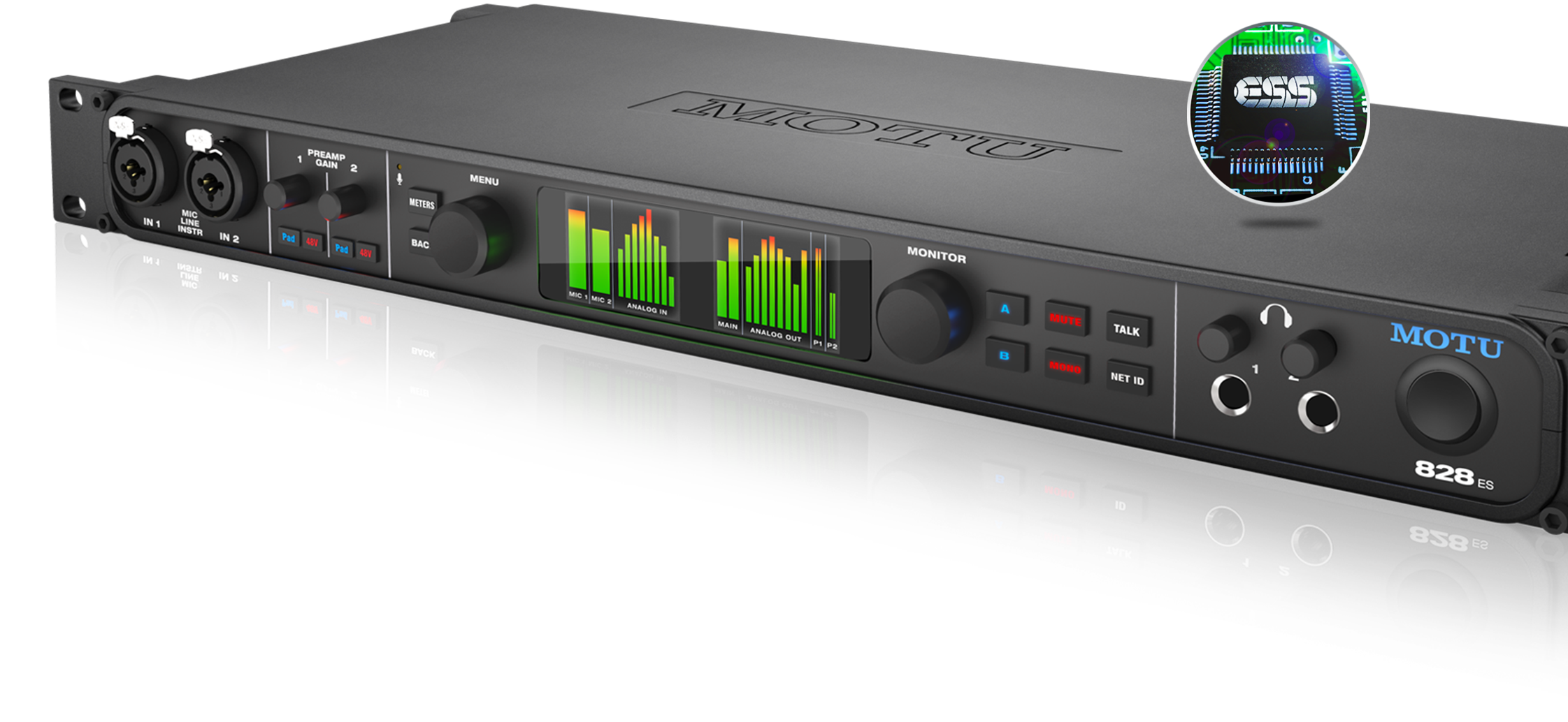

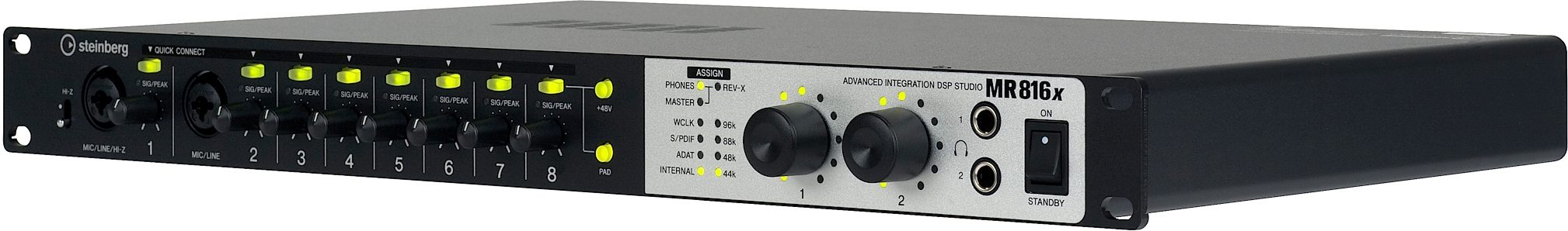

leider wird Steinberg mein geliebtes MR816x Audio-Interface nicht mehr unter MacOS Catalina unterstützen (Steinberg-Kompatibilitätsliste). Daher benötige ich Ersatz, da ich ohnehin von meinem 2012er iMac 27" auf einen aktuellen iMac mit i9 Prozessor upgraden möchte.
Das neue Audio-Interface soll mit einem bereits vorhandenen, älteren Motu 8Pre (im ADAT-Modus) verbunden werden; in erster Linie benötige ich 8 Line-Ins und mehrere Line-Outs auf der Rückseite, hätte gerne auf der Frontseite aber auch wie bisher zwei Mic/Line/Hi-Z Kombo-Buchsen und zwei Kopfhörer-Ausgänge inkl. dezidierter Lautstärke-Potis sowie einen möglichst großen, guten Regler für die Monitor-Lautstärke.
Das Motu 828 ES scheint diese Kriterien zu erfüllen; würde es via Thunderbold mit dem neuen iMac verbinden. Nutzt das jemand von euch und wie zufrieden seid ihr damit? Das Routing bei den AVB-Geräten (habe mich damit schon ein wenig auseinandergesetzt) scheint alle Flexibilität zu bieten, aber auch bei Erstbenutzung recht komplex, das Ganze zu verstehen... Das Preis-/Leistungsverhältnis ist mit Blick auf den Funktionsumfang bei Motu sehr gut, wie ich finde.
@Motu-AVB-User: Habt ihr bislang gute Erfahrungen in der Studio-Anwendung gemacht?
Da ich keinen Hardware-Mixer nutze, aber gerne jamme, sollte das neue Audio-Interface wie mein Bisheriges auch im "stand alone" Modus laufen und eine gute Mixer-Software mitbringen.
Welche Alternativen zum Motu 828 ES sollte ich in Betracht ziehen? Fragen über Fragen, aber ein Audio-Interface ist ja in der Regel eine mittel- bis langfristige Anschaffung (außer bei Steinberg, grummel).

ich kann dir das Motu wärmstens empfehlen. klingt toll, latenzarm und viele routing-möglichkeiten. ausserdem ersetzt einen zusätzlich einen monitor controller.
für den preis fast unschlagbar wie ich finde.

@andre Danke für den Erfahrungswert zum Motu-Interface. Neige momentan wegen des guten Preis-/Leistungsverhälnisses mit Blick auf die Funktionen und Erweiterbarkeit zu Motu - habe nicht damit gerechnet, das Steinberg das (noch nicht so alte) MR816x, was hardwareseitig super ist, nicht mehr unter Catalina unterstützen wird. Insofern kommt die Ausgabe jetzt on top, will aber wohl überlegt sein, da man ein Audio-Interface ja i.d.R. recht lange behält...
Weitere Anregungen, insbes. Einschätzungen/Erfahrungen zu Motus AVB-Reihe sind herzlich willkommen.
