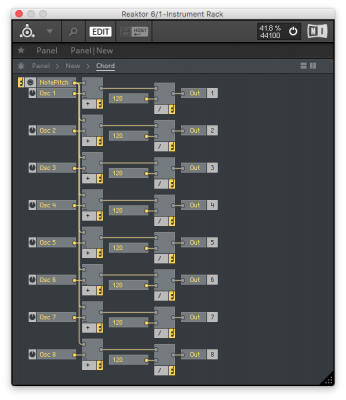

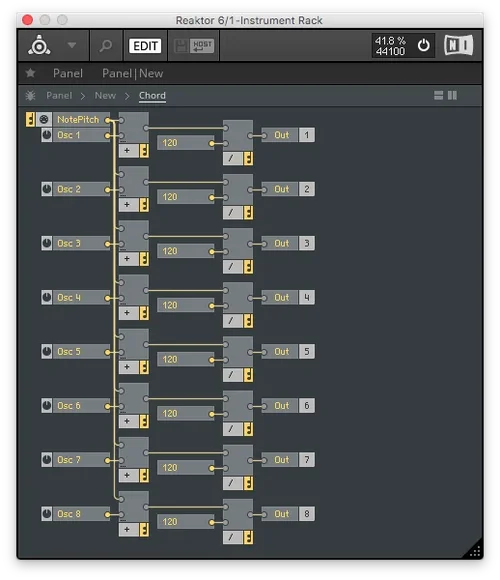

Heißt also 0.1 am externen Regler entspricht einer Oktave. Man kann nun entweder die Step Size des Reglers auf 0.00833333 festlegen, oder aber mit einer Konstante am Pitch Eingang des Oszillators einen sinnvollen Oktavbereich vorgeben (z.B. 0.5) und die Halbtöne dann am Blocks Modul selbst einstellen....
Rastkovic schrieb:
Mindestens einen signifikanten Unterschied zwischen Reaktor Blocks und der "normalen" primary Ebene scheint es dann doch zu geben.
Korrektur: Das hat wohl mehr was mit den entsprechenden Blocks Module zutun, als mit der (Instruments) Ebene auf der sie sich befinden. Ich vermute mal um kompatibel mit Eurorack zu sein? Jedenfalls funktionieren die Reaktor Komponenten aus der Primary Library weiterhin so wie gewohnt....

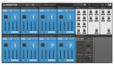

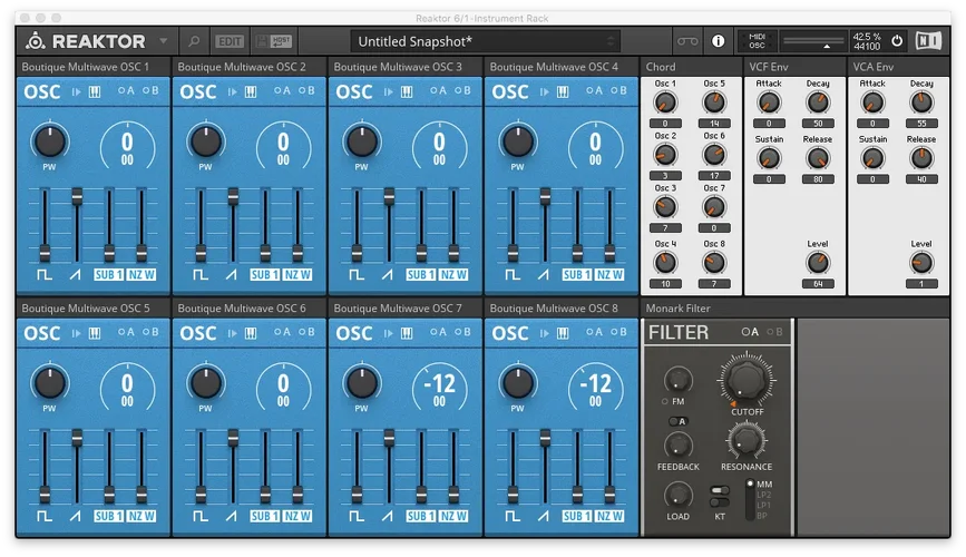

Hier noch mein Zwischenfazit zu dem Blocks Kram in Reaktor 6.... :)
Positiv: Blocks Module selbst erstellen - Im Grunde handelt es sich bei den Blocks Module nur um sogenannte Instrumente, mit Eingänge und Ausgänge. Es spricht also nix dagegen eigene Module aus Primary Komponenten zu erstellen. Macht an verschiedenen Stellen absolut Sinn, da weniger CPU hungrig und mitunter auch ein weniger "gefärbter" Klang erwünscht ist.
Negativ: Modulations A/B Prinzip - Standardmässig hat jedes Original Blocks Modul zwei Modulations Eingänge, die Intensität lässt sich individuell für jeden Regler über einen Balken einstellen. Gefällt mir gar nicht! Ich halte das für unübersichtlich sobald es etwas genauer werden muss, zumal auch kein Wert angezeigt wird. Ich habe mir damit beholfen den Mod A/B Wert am Ziel auf maximum zu stellen und dann die Intensität über einen VCA zu regeln. Funktioniert für mich zufriedenstellend.
Neutral: Monophonie - Empfand ich anfangs als Einschränkung, mittlerweile bin ich demgegenüber sogar positiv eingestellt. Es zwingt einen seine Gewohnheiten zu ändern, was mitunter zu neuen Ergebnisse führen kann.
Rastkovic schrieb:
4.3 Pitch
Pitch inputs, which are used to control the frequency of oscillators and filters, scale an input value between 0 and 1 up to a MIDI note value between 0 and 120. A value of 0 equals MIDI note 0, a value of 0.5 equals MIDI note 60, and a value of 1 equals MIDI note 120.
However, this does not mean that you have to use quantized signals to control your oscillators. If you connect an envelope to the Pitch input of an oscillator, the envelope output of 0 to 1 results in a smooth sweep ranging from MIDI note 0 to MIDI note 120 (given that no offset has been dialed in using the frequency controls of the oscillator).
Using this range allows for convenient scaling and offsetting of pitch signals, since the range from 0 to 1 covers exactly 10 octaves. Similar to the 1 V/Oct-standard as found on contemporary modular synthesizers, you are dealing with a value of 0.1/Oct in REAKTOR Blocks. For instance, if you want to transpose a pitch signal two octaves up, you have to add an offset of 0.2 (or 20%) to the signal.
Pitch inputs also accept signals lower than -1 and higher than +1, so pitches above and below the specified range can be achieved, too.
Quelle: Reaktor Blocks Manual
Viel zu umständlich, einfach den eingestellten Wert durch 120 teilen. Das kommt davon wenn man länger nix mehr mit Reaktor gemacht hat... :)
Und so klingts dann, nix spektakuläres.... ;-)
src: http://soundcloud.com/rastkovic/reaktor-blocks-paraphonic-1

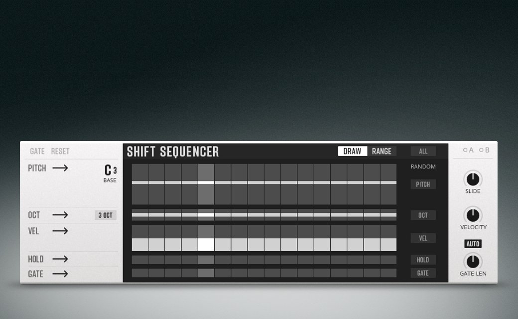

Der Shift Sequencer (bei Minute 9:48) sieht sehr gut aus. Sowas ähnliches hatte ich mir bereits selbst gebastelt, nur nicht in so hübsch... :lol:
Die Module werden alle im kommenden Blocks 1.3 Update enthalten sein....
