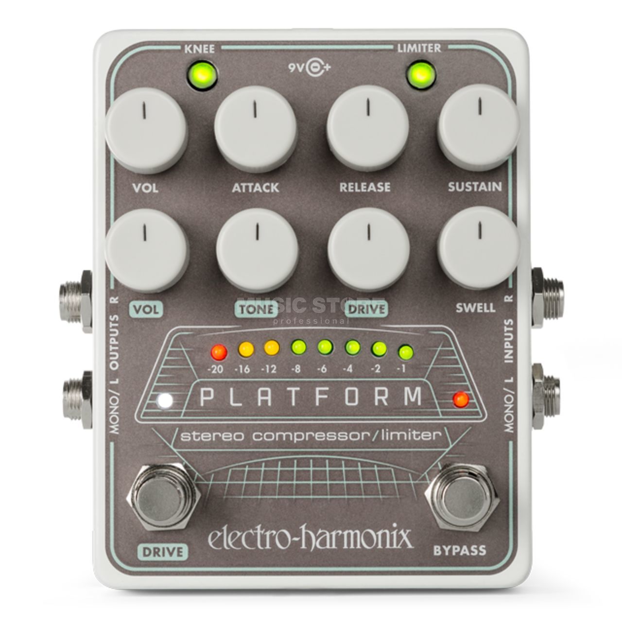

Limiter für Zen?
Ich erfreue mich nun auch an diesem tollen Teil - wahnsinn :huepfling:- ich verspüre damit aber erstmals auch die Notwendigkeit ans Ende meiner FX-Kette einen Limiter zu setzen, damit mir beim wilden Herumschrauben am Zen nicht immer wieder die Lautstärke völlig ausbricht, und ich dann auf meiner Audiospur Passagen habe, die völlig übersteuert sind.
Wie macht ihr das? Könnt ihr da etwas empfehlen?
Plug-in Lösungen kommen für mich nicht infrage, muss schon Hardware sein.
Es gibt ja offenbar jede Menge Compressor/Gate/Limiter Pedale... Ich wüsste gar nicht, welches für diesen Zweck gut geeignet wäre. Mir ist ja eigentlich nur die Limiter-Funktion wichtig - oder habe ich da einen Denkfehler und die Kombi mit einem Kompressor ist gut und wichtig? - und es muss natürlich stereo sein.
Dieses hier ist ja deutlich teurer als viele andere, ist aber stereo und hat einen "Limiter-Modus" - wäre das was für meine Zwecke?

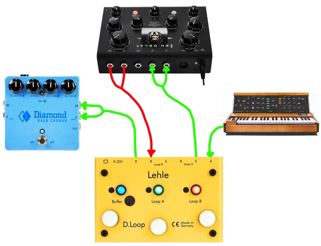

Ok, dann ist das schon mal kein individueller Fehler und die Suche nach einem nötigen Zusatzgerät wird fast zwingend, wenn man keine Mixer- Send-Situation sondern nur das Einzelgerät hat, aber auch mal bypassen will. Sehr eigenartig das ganze, und ich kann dieser Sache ehrlich gesagt rein gar nichts positives abgewinnen.
  • #196
So könnte es schon mal gehen:
Die Lautstärke des Effektanteils müsste man dann über den Gainregler des ZEN regulieren.
Einfacher wäre ein Looper mit nur einem S/R, wo aber der Return nicht abgeschaltet wird.
Das muss noch herausretscherthschiert werden.
Anders gesagt: Eine einfachere und ggf auch günstiger Lösung ist noch angepeilt. (Ein keiner Mixer mit Send-Kanal würde es wohl auch tun, wäre aber fast zu groß. Dafür günstiger)
Anmerkung: Die Buchsen am Lehle sind alle stereo, das geht mit Y-Kabel.
