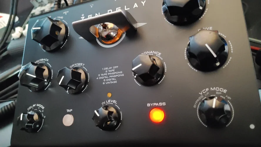

Hallo, nach viel Spaß und wertvollen Ergebnissen stolpere ich immmer wieder über folgendes:
Bei meinem Zen Delay verursacht der HP-Filter leider ein sehr deutliches Klingeln um 7,3Khz herum,
sobald man auch nur ein wenig Resonanz verwendet und zB tiefere Frequenzen leicht anhebt.
Hallo zusammen!
Mein Filter verursacht ebenfalls ein Klingeln/Pfeifen. Allerdings bei exakt 2 Khz. Der Support von Erica Synths hat gemeint, das wäre "normal" und dem Filter geschuldet. Nun frage ich mich, ob das wirklich bei allen so ist, weil ich (außer in einem anderen englischsprachigen Forum) nix davon finden konnte und mich persönlich dieser 2 Khz Sinuston ziemlich stört. Ok, im Mix geht er wohl unter, aber wenn ich einen Synth Solo durchschicke ist der Ton schon hörbar. Von daher die Frage: Haben wirklich alle hier dieses "Problem" und können "damit leben"? ;-)
  • #249
Ich drehe einfach den Filter nicht so weit auf, dann kann ich gut damit leben . Was soll man machen so, ist es halt .

Ich hab bei meinem leider festgestellt, dass der Vintage Mode kaputt ist. Dreht man den Regler auf Vintage, gibt das Zen Delay ein grässliches, lautes Rauschen von sich .... doa würd ich sagen :-(
M.i.a.u.: verstaerker
  • #253
Ich hab bei meinem leider festgestellt, dass der Vintage Mode kaputt ist. Dreht man den Regler auf Vintage, gibt das Zen Delay ein grässliches, lautes Rauschen von sich .... doa würd ich sagen :sad:
am besten mit video an erica synths schicken und eine meinung einholen. oder hier "lsb_tv" kontakten.
Hast du die neue Firmware drauf? Bei Erstauslieferung war der Vintage Mode noch deutlich verrauschter als nach dem Firmware-Update.
Oh, guter Einwand. Allerdings klingt das wirklich kaputt und nicht wie gewollt, aber ich werde trotzdem mal probieren. Danke für den Tip!
  • #270
firmware update! dann ist das fiepsen im delay weg, die midiclock laeuft tighter und es gibt nen anderen vintage mode!
