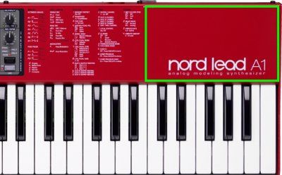

Liebe A1-Besitzer, könnt ihr bitte mal nachmessen: Wie groß (B x T) ist die im Foto markierte Fläche?

  • #101
Bei deinem Rahmen konnte ich nicht so genau verorten wo er links enden soll.
Vom Wort "sync" bis zum Seitenteil sind es b=20,30cm(Seitenteil noch mal 3mm dazu).
T = 11,00cm.
Bis zu den Reglern(Schrift komplett verdeckt) sind es ca. 38,20cm falls Dich das auch noch interessiert(ein Keystep wird leider wohl nicht ganz drauf passen, aber ein Shruthi XT passt wie dafür gemacht ;) ).

Danke fürs Nachmessen :supi: Dann ist die Fläche so roundabout 11 x 19 cm groß. Mal schauen, was da so alles drauf passt :D Midirex, Volca, Bodentreter usw. Ein Octatrack würde leider 7 cm überstehen, da ist die Kippgefahr wohl ziemlich hoch. Oder hat das schon jemand ausprobiert?
  • #104
Auf deine Feldbreite passt der Octatrack nicht aber auf die Fläche neben den Reglern passt er in der Breite locker.
Den Text würde ich mir einmal ausdrucken, nach ner Woche haste den drauf oder Du schiebst den Ausdruck unter den NL.
Der Nord Lead A1 ist hinten 8,50cm hoch, mußt also hinten etwas drunterstellen(Karton z.B.) unter den Octattrack.
