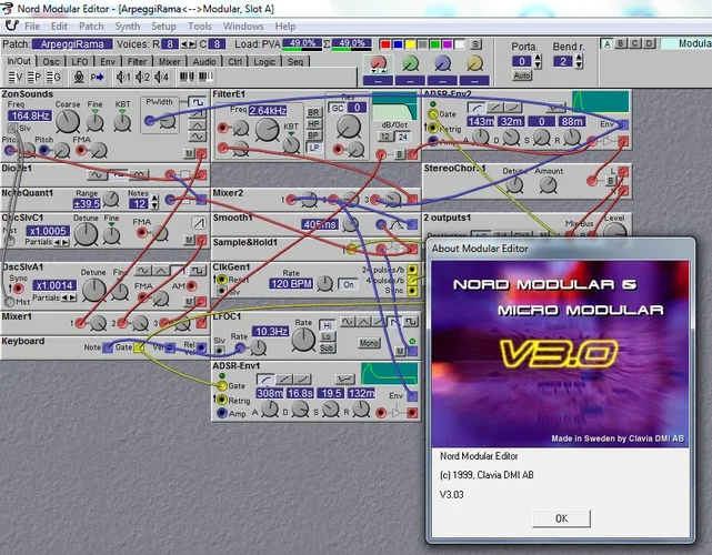

Bei mir öffnet sich nur ein Fenster. Hast Du denn auch Version 3.03? Benutzt DU die PC In-/PC Out-Buchsen für die Verbindung zum PC?
Ja auf jeden Fall die 303.
Nachfrage an alle die den Editor erfolgreich unter Win7 betreiben:
Das ist auch nicht der G2-Editor von dem ihr da schreibt.
Falls ihr spezielle Einstellungen dazu habt, welche?
Mit welchem Midi-Interface verbindet ihr den NM mit dem PC?
Die Verkabelung ist auch richtig.
Einmal lief er ja sogar so, dass ich Patches am Gerät umschalten konnte und das Fenster auch gewechselt hat.

Ich habe auch den ersten Modular, nicht den G2. Den Editor habe ich nicht besonders konfiguriert. Aber wie gesagt, scheiterte der Einsatz mit meinem M8U Interface. Damit brach die Verbindung zum Modular auch permanent ab. Ich würde versuchen, einen neuen Treiber für dein MIDI-Interface zu bekommen, oder zur Not ein neues Interface zu kaufen. Das iConnect MIDI 2+ funktioniert jedenfalls.

Bei mir ist auch ein clavia Nord Modular (G1), der mit Zwei-Oktaven-KB an einem Rechner mit Windows 7 Home Premium 64Bit. Ich habe das Archiv einfach nur entpackt, MIDI-Interface ausgewählt und seither läuft das problemlos.
Es wird sich bei Dir eher um ein Problem mit dem Interface handeln, nicht mit dem Editor selber, das denke ich auch.

Ja gerade heute Morgen noch mal mit dem Motu-Microlite angeschlossen.
Und es scheint wirklich zu laufen.
Also ganz normal unter Win7 64 bit ohne Komp.-Modus.
MOTU Fastlane brachte Abstürze
MOTU Microlite (Angeschlossen über passiven USB-7-Fach-Hub) läuft. :D
