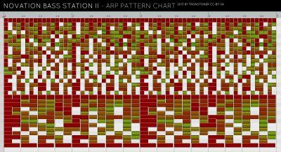

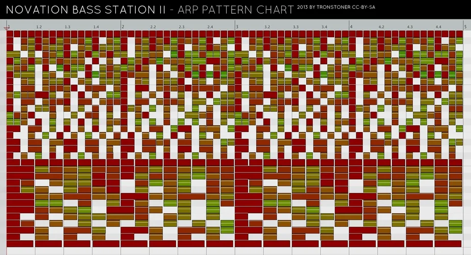

Zitat aus dem Manual bezüglich dieses Rhytmusreglers des Arp:
Die rhythmische Komplexität der Sequenzen nimmt mit steigender
Nummer zu: Rhythm 1 ist einfach eine Reihe aufeinander folgender Viertelnoten,
während bei höheren Sequenz-Nummern weit komplexere Pattern und kürzere
Notenlängen (Sechzehntelnoten) zum Einsatz kommen.
Kann man ja auch hören wenn man durchzappt, aber gibst da nicht irgendwo eine Tabelle oder ähnliches wo ersichtlich oder genauer beschrieben ist, wie diese Patterns aufgebaut sind?
  • #628
Bitteschen, hab ich gemacht, bevor ich sie doch verscherbelt habe...
  • #630
:shock: Wie geil ist das denn? Danke :D Hab mir die Grafik schon ausgedruckt.
