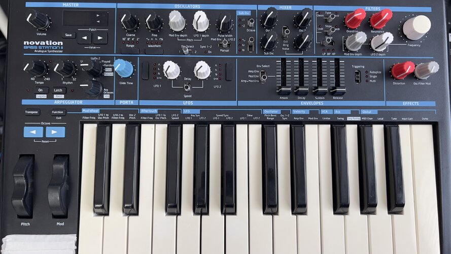

Novation Bass Station Potikappen fallen auseinander
Die neuen Kappen sollten erstmal ein paar Jahre halten (muss jetzt nur noch etwas passendes für den Cutoff Regler finden)
Am 07. Juni gehts damit in den Club - mal sehen wie sich die neuen Kappen im Live Einsatz bewähren. Rauch- und Nebeltest
