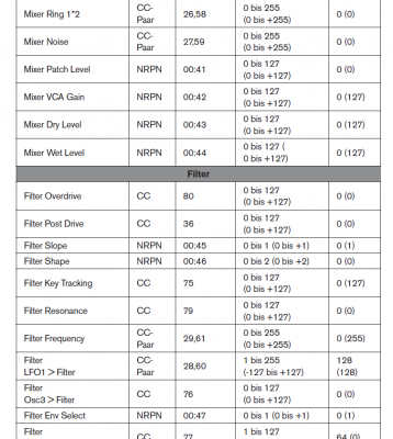

Ich möchte bestimmte Parameter des Peaks mit einem externen Controller (Expressive E Touché) steuern. Der Touché kann nur CC, nicht NRPN.
Ich bin nicht der große MIDI-Experte, weiß aber über die elementaren Grundlagen für Noten und CC (16 Kanäle, 128 CC Nummern) zumindest grob Bescheid;-).
Die MIDI-Tabelle des Peak in der Anleitung ist mir teilweise ein Rätsel (ein Ausschnitt als Anhang):
Z. B. warum gibt es einige Parameter nur in CC und andere - z. B. Filtershape - nur als NRPN. Kann ich also mit einem Controller, der nur CC kann, Filtershape nicht steuern? Was soll das?
Und was bedeutet es, wenn dort z. B. bei Filterfrequenz "CC-Paar" und als Zahl "29,61" steht. Was soll mir das sagen? Lässt es sich über CC steuern, und wenn auf welcher CC-Nummer? Die sind doch von 000 - 127 immer ganzzahlig.
Wenn das ein "WertePaar" ist könnten das zwei von einander getrennte wert sein: Also 29 und 61 - halt hier duch ein komma getrennt...
Ist aber nur geraten - bin nicht in diesem thema...

Ich hab keinen Peak, aber eine BSII - da ist das mit dem Filter CC genau so geregelt:
Der "Paar Wert", also dass man 2x CC-Nummern dem Filter zuordnet, sorgt dafür dass dieser mehr Werte zur Verfügung hat = feiner aufgelöst werden kann.
In der Spalte rechts steht ja auch 0-255 (anstatt 0-127 wie sonst).
Im Sound-On-Sound Review der BSII wird das auch kurz angesprochen:
Turning the large cutoff frequency knob is a smoothly satisfying experience, and the display gives a hint as to why this might be. Instead of the 128 possible values of a 7-bit MIDI controller, filter cutoff insists on twice that amount for itself. An extra bit is gained (rather neatly) by reserving two CC numbers instead of one, and this doubled resolution pops up in several other parameters, making a worthwhile contribution in each case.
In der Praxis bedeutet das, dass der Peak/die BSII dann 2x CC Werte empfängt / sendet für den Filter-Cutoff... wie genau das gelöst ist kann ich nicht zu 100% technisch korrekt sagen bzw. erklären, aber ich meine was von "LSB und MSB" gelesen zu haben (Least Significant Byte / Most Significant Byte), also beide Werte im Tandem.
Kann man sich aber veranschaulichen indem man mal die MIDI-CCs in die DAW aufnimmt, die das Gerät beim Drehen des entsprechenden Reglers ausspuckt - da sieht man dann dass 2 Werte gleichzeitig versendet/empfangen werden.

Wenn ich im 61SL Mk3 Controller das Peak Template angucke, wird da bei bei CC Pärchen der erste Wert genommen und eben 8-bit ausgewählt. Fertig is der 255 Werte Bereich ! :D
Und ob CC oder NRPN, who cares ?! Bei CC wähle ich CC und bei NRPN eben NRPN im Template aus ! ;)
M.i.a.u.: Kai-vD
  • #1.577
Klar MUSS man nicht verstehen, wieso was wo funktioniert - aber manchmal hilft´s halt doch beim grundlegenden Verständnis ;)
Das mit den 8bit auf der 61SL Template für den Peak ist übrigens das was ich oben schrieb - aber MIDI kann (!) nur 7 bit, daher der Workaround damit dass 2 CC-Werte "belegt" werden um die vollen 8 bit (=256 Parameter-Werte) zu erreichen.
Der zeigt Dir nur den ersten Wert an im Controller-Editor höchstwahrscheinlich, sendet aber auf beiden in Combo.
