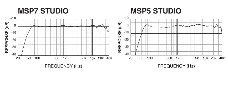

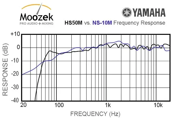

Oops, der Frequenzgang der NS10 ist ja grottenschlecht - das kann man ja kaum "Monitor" nennen...
Die MSPs sind da schon recht neutral, auch besser als die HS50.
(Quelle: Bedienungsanleitung MSP-7/MSP-5)
M.i.a.u.: Bernie
Die NS10 haben eine ungedrehte Badewanne als Frequenzgang. Natürlich kann man damit keinen Depp House Bassbereich abschätzen aber der Mittenbereich wird extrem klar dargestellt. Das hat nix mit "Küchenradiosound" zu tun, sondern schlicht mit deren akkuraterem Verhalten in den musikalisch so wichtigen Mitten. Das kann man auch nicht mit einem EQ etc simulieren.

Der abfallende Bass-Bereich (ich wollte nicht "Bass-Abfall" schreiben...) ist bei den NS-10 auf jeden Fall gegeben.
Auch wurde - da es ja mehrere Varianten des NS-Designs gab - bei der späteren "Studio"-Variante (also quasi derjenigen, die den Terminus "Nahfeld Monitor" überhaupt erst begründet hat) ab zirka 1987 der Hochtöner etwas abgeschwächt.
The NS10 began life as a domestic hi-fi speaker, but it was relatively poorly received and quickly faded towards obscurity. How the NS10 was rescued from hi-fi death and resurrected as a nearfield monitor, single-handedly inventing a product sector as it did so, is a story that has probably been told slightly differently almost as many times as it's been told (...)
Bob Clearmountain (...) was the first to use tissue paper over NS10 tweeters in an attempt to dull their over-bright balance (...) Yamaha's second-generation NS10, the NS10M Studio, had a less bright balance, so removing the need for tissue paper.
Around nine years after the original product launch a version badged 'NS10M Studio' was produced. This version was designed for horizontal orientation (the logo and connection panel text were turned through 90 degrees), incorporated a redesigned tweeter and crossover to address the HF tonal balance issues (...)
Wichtiger als der eigentliche Frequenzgang war jedoch das ausgezeichnete Impulsverhalten des NS-10 (schnelle Pappen ...Renn-Pappe!).
At the end of the exercise it's no exaggeration to say that one monitor stood out like the proverbial sore cliché: the NS10. While its frequency response wasn't particularly flat, and its low-frequency bandwidth was restricted in comparison to many others, in terms of time-domain and distortion performance it was outstanding.
Before I get deeper into the acoustic measurements of the NS10, however, I'll first touch on one fundamental reason (...) why its time-domain response is significantly better at low frequencies than most nearfield monitors: it's a closed box speaker.
M.i.a.u.: xtortion

Wichtiger als der eigentliche Frequenzgang war jedoch das ausgezeichnete Impulsverhalten des NS-10.
Das wird bei Sound On Sound wunderbar erklärt. Durch die Auslegung der NS10M als geschlossene Box liegt die untere Grenzfrequenz bei 70 Hz, was nicht gerade tief ist.
Dafür ist die Zeitverzögerung ("Gruppenlaufzeit") bei 60 Hz aber auch sehr kurz: Ein 60-Hz-Ton kommtt etwa 3 ms später an als ein 200 Hz-Ton. Das macht den Bass zwar leiser, aber viel exakter- da wummert halt nix!
Wäre die NS10 als Bassreflexbox ausgelegt worden, wäre eine untere Frequenz von 57 Hz möglich gewesen. Der Zeitunterschied zwischen 200 Hz und 60 Hz hätte dann aber bei vollen 10 ms gelegen- das entspricht 3.40m Abstand von der Tonquelle.
