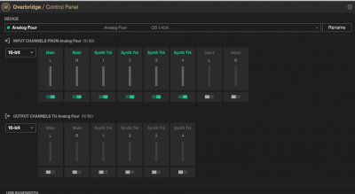

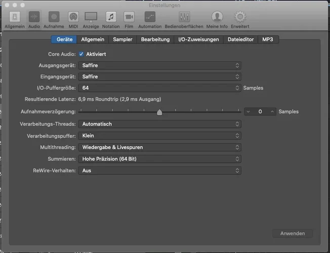

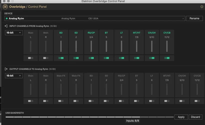

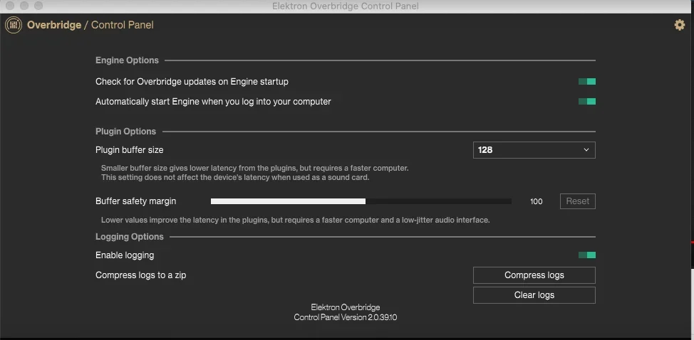

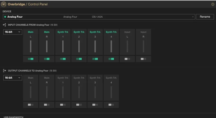

A4 & AR Overbridge 2 & Logic 10.5
Hello in die Runde, hier mal wieder das leidige Latenz-Thema. Bin auch unsicher obs hier reingehört oder ich lieber was neues aufmache.
Diese Hardware ist im Einsatz:
A4 Mk1 & AR Mk1, jeweils mit akt. OS & Macbook 2019, i9
und diese Software:
OS X 10.15.6 | Logic 10.5.1 | Overbridge 2.0.39
Ich habe den Nachmittag verbracht alle möglichen Kombis zwischen OB-Buffer, Logic-I/O-Buffergröße & Logic Verarbeitungsspeicher zu testen.
M.E. ändert der Buffer in OB-Control-Engine nix. Außer wenn man ihn runter auf 30 setzt. Dann jitterts im Karton.
Ansonsten ist – bei gleichbleibenden Einstellungen – die Aufnahme immer versetzt, aber eben nicht immer um den gleichen Versatz.
D.h. die Latenz schwankt. Ich sag mal mindestens um ca. +/- 40 Samples.
Und zwar beim A4 anders als beim AR.
Momentan hab ich auf diesen Einstellungen und wäre jetzt auch bereit aufzugeben ;-)
