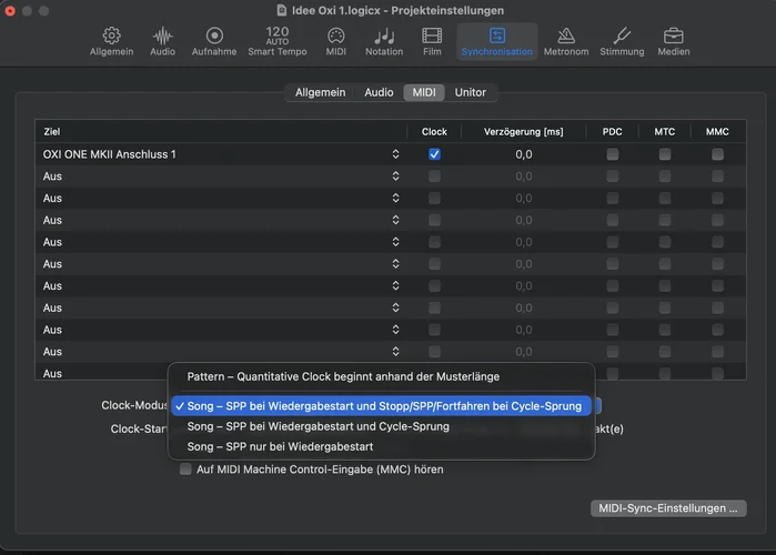

Ja, Logic sendet die Clock leider nur, wenn Play gedrückt ist. Dann wechselt auch erst das Tempo im Oxi auf das Projekttempo. Logic als Slave funktioniert wohl nicht. Ich frage mich aber, ob ich die Projekteinstellungen richtig ausgewählt habe.

es wäre mir neu das der OXI SongPositionPointer versteht . Nimm Pattern. Drüfte aber keinen großen Unterschied machen .
Das leichte Schwanken beim Start bekommst du aber nicht weg. Das ist normal.
