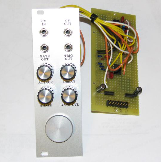

piezo -> gate signal
Inspriration http://matrixsynth.blogspot.com/2011/05 ... witch.html
"Leckender" Integrator.
R*C sollte sinnig sein (ein paar 10ms), C ist vermutlich im nF Bereich passend. (Je kleiner desto empfindlicher.)
Die Ausgangsspannung ist bipolar, den "negativen" Teil muss man ggfls. abschneiden, nicht alle Eingänge mögen den.
Ein positiver Puls beim "drücken", ein negativer beim loslassen.
Wenn du den R weglässt, dann hast du einen Kraftssensor, die Ausgangsspannung ist dann proportional dem Druck auf den Piezo. Das geht so aber nur theoretisch (=mit idealen Teile) praktisch läuft dir der Kondensator in ein paar Sekunden voll und die Ausgangsspannung klebt an einem Anschlag.
So ist damit nur *Trigger* möglich, für Gate geht das nicht so einfach.

Operator schrieb:
hat jemand ne idee für ne schaltung, mit der ich mit nem piezo-kristall hüllkurven etc. triggern kann?
ne einfache Schaltung hat Dir nordcore ja schon verraten. Wie es Baumann (BME) damals machte, war etwas aufwändiger weil er auch die Dynamik auswertete.

Die Eingangsstufe für einen Piezo sieht vernünftigerweise *immer* so aus wie meine Schaltung, so ein Piezo liefert eine Ladung, der o.g. Integrator macht daraus eine Spannung. Und das unabhängig von der Kabelkapazität, die gelegentlich verwendeten hochohmigen Eingänge konvertieren Ladung=>Spannung u.a. auf der Kabelkapazität, das ist unzuverlässig.

mist.. ist wohl doch nicht so einfach. :shock:
nur um jede klarheit zu beseitigen: trigger signale sind kurze impulse "ohne" zeitlicher ausdehnung? right? gate hat anfang und ende?
mir schwebt auch eine art e-drum set auf basis eines modularsystems vor. hab schon mfb module, die ja piezos ohne zu murren annehmen. aber da kann ich halt nicht selbst percussions patchen.. dynamik fein, aber nicht in erste linie nötig.
wut? millisekunden? vertippt? grundsatzverständnisproblem meinerseits!
schere? oder geht ne diode?
gehen die dann in flammen auf? oder erscheint nur ein kleines display mit "bitte nur positive signale"? ;-)
ne ernsthaft, was kann da passieren?
hm.. ich kriegs grad nicht hin, das bild mit dem schaltplan zu zitieren ... egal.
mal blöd gefragt: das dreieckige ding ist ein operationsverstärker, oda? da gibts aber auch verschiedene oder? was nimmt man da so? bin beginner!!!1eins
den Widerstand R kann ich doch als poti machen, dann ist die empfindlichkeit einstellbar? wie müssen R und C dimensioniert sein? ungefähr?
nur das ich das richtig verstehe: das kleine ding unten links, über GND ist der piez, und bei "trig" kommt dann das signal raus?
Offtopic: hab mir mal die baumann-story durchhgelesen. is ja der hammer:
http://www.cyborgs.de/synthesizer/tests ... _Story.htm
R nicht als Poti und eher sehr hochohmig. 1 bis 10 Megaohm.
C vielleicht 10nF als Startwert, das ist aber echt geraten. (Der C macht die Empfindlicheit, je kleiner desto empfindlicher.)
Diode im Ausgang ist ok (Strich zum Ausgang hin), in Reihe zum Widerstand, dahinter vielleicht noch einen 10kOhm Widerstand gegen Masse.
Als OP tut "jeder FET-OP", damit ist dann TL071 oder TL072 (das gleiche als Doppel-OP) gemeint.
Und jo, das komische Dingens am Minus-Eingang soll der Piezo sein.
Du kannst das Dingens auch an die Soundkarte anschließen (am besten ohne die Diode) und mit einem Software-Scope gucken was rauskommt. (vor allem ob der Piezo richtig rum ist, also mit einem positiven Impuls anfängt, wenn man draufdrückt. )
.. ach die Millisekunden: ms. R ist der Widerstand C ist der Kondensator und R mal C ist die Zeitkonstante in Millisekunden.
