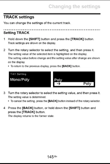

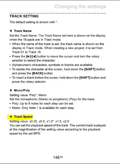

... der toraiz squid ist heute angekommen, firmware ist die neueste 1.12 bereits bei Auslieferung aufgespielt...
... im manual steht, wenn ich shift+track drücke, komme ich zu den trackeinstellungen... da müsste der punkt
Track Speed
Einstellwert: x0.25, x0.5, x1.0*, x1.5, x2.0
Sie können die Wiedergabegeschwindigkeit des Tracks festlegen. Der
aktuelle Track wird mit dem Vielfachen des Einstellwerts entsprechend
der Wiedergabegeschwindigkeit mal dem festgelegten BPM
wiedergegeben.
im einstellungsmenü sein, ist er aber nicht...ausserdem sind da in den trackeinstellungen einige punkte (die mich aber vorerst nicht interessieren) dazugekommen, die im manual auch nicht gelistet sind... ein neueres manual finde ich auch nicht auf der homepage von pioneer...
... weiß jemand, wo die einstellungen für den trackspeed jetzt (mit der neuen fw) zu finden sind?... das derzeitig erhältliche manual berücksichtigt nicht die zusättlichen menüoptionen der fw1.12... und ich kann mir nicht vorstellen, dass track-speed wegrationalisiert worden wäre...
  • #129
... ja genau... das ist in meinem manual auch so beschrieben... aber im menü ist diese einstellungsmöglichkeit nicht mehr da... nach dem punkt "mono/poly" kommt jetzt gleich "trackcolor", dann "trackdelay", "Bank Select MSB", "Bank Select LSB" und zum Schluss "Programm Change".... der Punkt "Track Speed" ist komplett weg... wie gesagt, firmware ist 1.12...

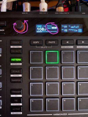

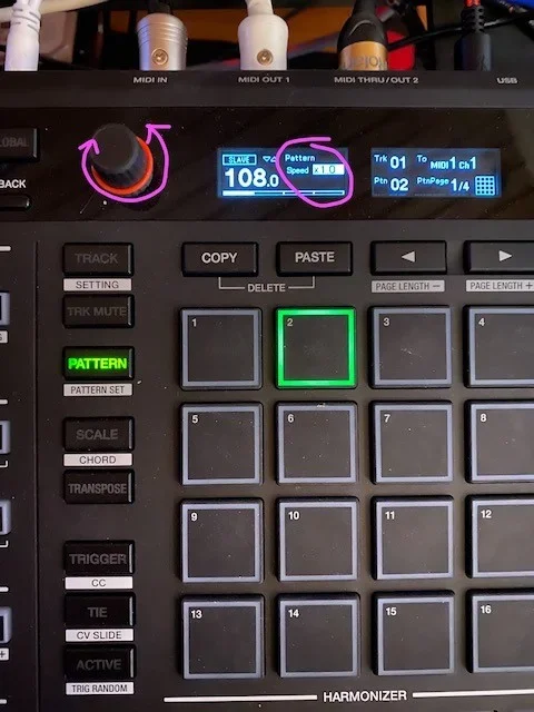

... habs herausgefunden.... im patternmodus das pattern anwählen... im display ist der speed mit einem cursor hinterlegt... dann einfach den encoder drehen und den wert einstellen/ändern... wenn die fixed-lenght-taste aktiviert ist, ist diese funktion aktiv, wenn sie deaktivierr ist, geht das ganze als clock-divider...

Und? Was hat das damit zu tun? Funktioniert doch mit oder ohne Fixed Length. Wäre auch komisch wenn nicht. Fixed Length macht doch nur n Reset nach X beats.
... naja, irgendwie hats schon einen einfluss gehabt, aber egal jetzt, ich fuchs mich da schon rein wenn ich mal mehr zeit hab... das was ich primär möchte funktioniert für mich und mit dem rest setze ich mich auseinander wenn wieder mehr zeit dafür da ist...
