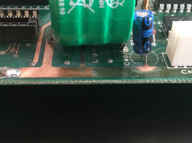

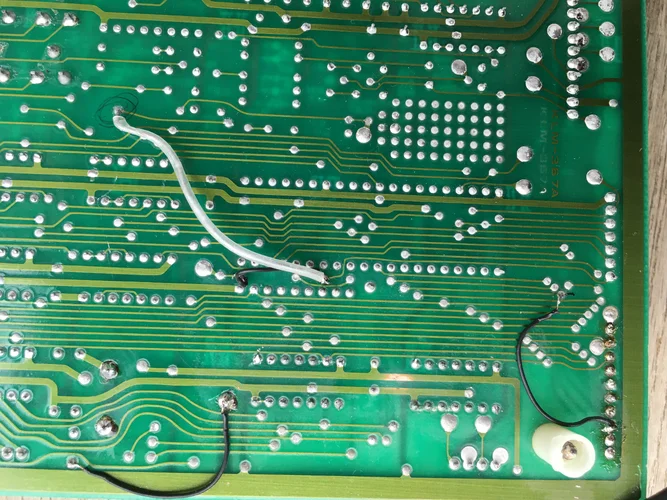

Habe jetzt noch mal alle Leitungen durchgeklingelt — keine Fehler. Zwei Stellen (beim C40 und bei einem Pin vom CN06), bei denen es optische Unterbrechungen (aber trotzdem ein Signal) gab, habe ich auf der Rückseite sicherheitshalber verdrahtet (auf den Bildern die schwarzen Drähte).
Die Probleme bestehen leider nach wie vor: die Frequenz des MG nimmt nach dem Einschalten rasant zu und lässt sich nicht einstellen, EG-Sektion funktioniert nicht …
Die Töne, die aus dem P6 kommen, sind eher harsch.
Wie gesagt, das Komische ist, dass die Kiste wunderbar lief — und sich lediglich der PWM-Speed nicht einstellen liess.

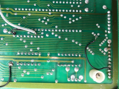

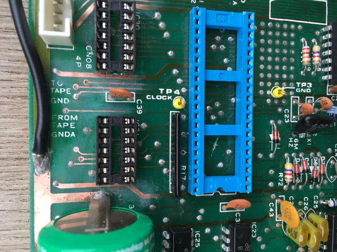

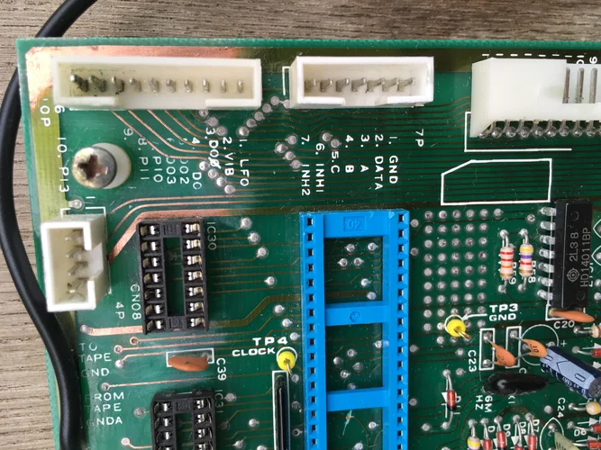

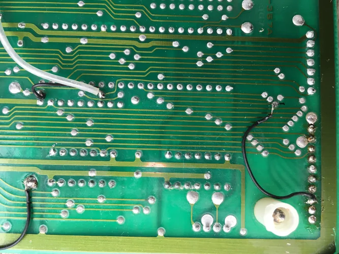

Anbei ein paar Fotos von der Baustelle … Vielleicht fällt ja jemandem was auf …

Das Gerät ist noch absolut auf der schönen Seite für einen Polysix mit Batteritis :-)
Aber ja, die Teile können sehr tricky sein und man sucht sich doof.
Ich habe aktuell 3 Polysix und bei einem habe ich nach eine Weile die Reparturversuche aufgegeben und ein das KIWI Technics Kit gekauft.
Lass aber die Finger von dem Teil sondern kauf Dir - wenn Kauf angedacht ist - den reinen Platinenklon.

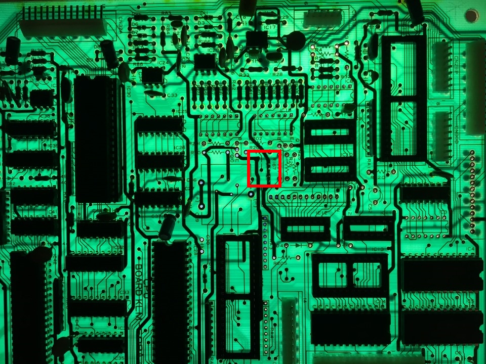

Was mir zumindest beim Poly 61 geholfen hat war, die Platine zu durchleuchten. Also vor ne starke Lichtquelle zu stellen. Siehe hier:

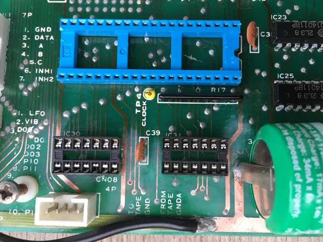

Ich habe bei der erneuten Suche im Forum diesen interessanten Beitrag von @Zapman23 gefunden:
Und wenn ich mich nicht vertan habe (weil ich die Nummerierung der Pins im Service-Manual falsch gedeutet habe), könnte hier das Problem liegen, denn die Verbindungen, welche Zapman23 aufgelistet hat, scheinen bei meinem Board nur bedingt zu existieren.
Ich habe die bestehenden Verbindungen zwischen IC31, IC22, IC26, IC28 und IC32 mal visualisiert … Und würde mich freuen, wenn mir jemand freundlicherweise sagen könnte, ob da eventuell Verbindungen fehlen bzw. nicht korrekt sind. So gibt es bei Pin 9 vom IC31 keine Verbindung zu IC22, obwohl laut Service-Manual eine bestehen sollte …
Vielen Dank!
Die Leitungen zwischen den 4024 und den Busstreibern sind typische Opfer der ausgelaufenen Batterien. Die solltest Du mit Kabeln nachlegen.

Ich meine natülich die 4042er ... also entsprechend die Verbindungen von IC30/31 zu IC28/29/34/35 (bzw auch IC24/26 - wobei die seltsamsterweise seltenst betroffen sind).
Der Kniff mit dem Durchleuchten und systematischen Durchpiepsen ist hier wirklich zu empfehlen.
Und wenn du gesockelte ICs hast, dann am Besten auch sicherstellen, dass alle Beinchen der Sockel auch Kontakt zur Platine haben. Und zwar nicht nur Sichtprüfung. Ich hatte zwei drei Pins, die im Sockel unsichtbar angefressen waren.
Vielen Dank @fanwander und @MacroDX! Nach gefühltem 1000-maligem Durchpiepsen der Leitungen vorn wie hinten und dem Prüfen der Durchkontaktierungen bei den ICs — frage ich mich, ob es eventuell sein kann, dass die 4042er eventuell Schaden genommen haben, auch wenn sich in diesem Bereich keine Batteriesäure befunden hat?

Solange es sinnvoll, machbar & finanziell im Rahmen ist - klares JA. Wenn Du ICs austauschst, gleich Fassung(en) einlöten. Aber bitte welche mit gedrehten Kontakten, nicht diese billigen mit den Blechstreifenkontakten wie die große blaue und die beiden schwarzen Fassungen in Deinen Bildern!
Waren die beiden schwarzen unterhalb der großen blauen Fassung eigentlich mit ICs bestückt? Falls ja - auch tauschen gegen Präzisionsfassungen - Beispiel(e):
Nach dem Entlöten Platine genauestens inspizieren und gegebenenfalls sorgfältig reinigen, bevor man die Fassungen einlötet...
