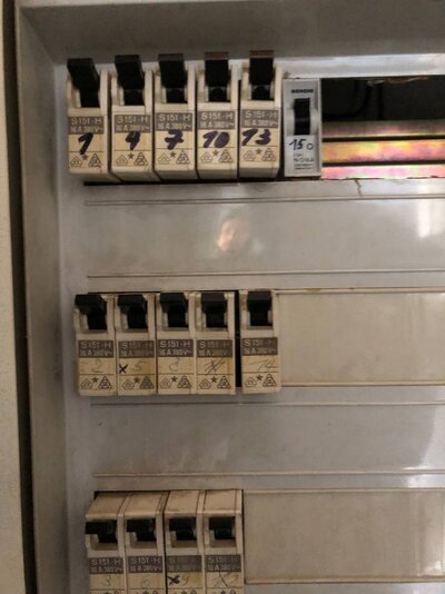

Ich poste gleich mal ein Bild vom Sicherungskasten, scheint nicht ganz so Alt zu sein.
16A 380V

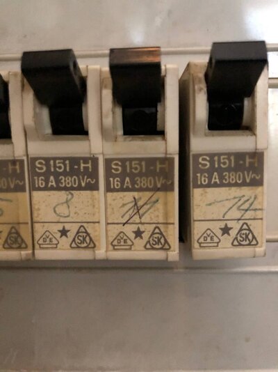

Die hier sind es, falls es keine D sind könnte ich diese auch selber Tauschen ?
…da sind H-Automaten und ca. 40 Jahre alt - evtl. älter; die haben eine sehr empfindliche Charakteristik und sollten (von einer Fachkraft) ausgetauscht werden…
…durften bis in die 80er Jahre verbaut werden…

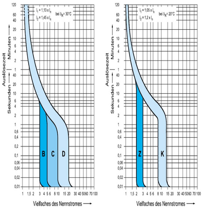

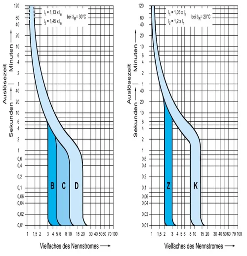

Die LS-Schalter würde Ich austauschen.
Es gibt bei Leitungsschutzschaltern verschiedene Auslösekennlinien.
"C"-Automaten haben zbsp. eine trägere Kennlinie für Geräte mit hohem Anlauf/Einschaltstrom.
Nur solche mit Charakteristik "D" arbeiten mit einem Auslösestrom 10–20 Ampere.
Das hängt ja von dem Nennstrom des Automaten ab.
Ein 16 Ampere Schalter löst bei 10Ampere tatsächlich nie aus.
Der von mir gennante "C" Automat(16 A Nennstrom) löst bei doppeltem Nennstrom zbsp. frühestens nach 20 Sekunden aus.

Ein 16A 380V LS mit normaler Haushaltscharacteristik (Charakteristik "B") löst bei 5A aus. Nur solche mit Charakteristik "D" arbeiten mit einem Auslösestrom 10–20 Ampere.
Das stimmt so einfach nicht.
Wann wer auslöst ist vom Nennstrom des Automaten und der Kennlinie abhängig.
Ein 16 Ampere Automat löst bei 5 Ampere einfach nie aus. Warum auch?
