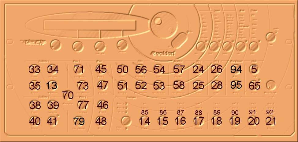

Ich meine mal irgendwo aufgeschnappt zu haben, dass die Bedienelemente des Waldorf MicroWave XT die gleichen MIDI-CC# senden, wie die entsprechenden Destinations beim Pulse empfangen. Mit anderen Worten: man kann den XT ohne viel Hallas weitestgehend als Programmer für den Pulse benutzen.
Ist da was Wahres dran? Kann das jemand bestätigen und hat das ausprobiert?
es ging glaube ich nicht alles aber die standarts haben funktioniert. bei mir ist das nur einmal zum einsatz gekommen als der pulse ausversehen slave an der mw hing. ich fand das ganz witzig aber habe das nciht weiter verfolgt. soweit ich mich erinnere gingen filter und hüllkurven problemlos.
beide geräete nicht mehr da - sonst könnte ich das nochmal testen.
...wäre cool wenn sich die Hersteller da mal auf nen Standard einigen könnten.
Mit der XT kann ich den Filtercutoff vom Shruthi regeln, aber mehr nicht.
Nen Pulse hab ich nett...
Den Standard gibt es schon, nennt sich MIDI Standard, leider halten sich nur die grossen Hersteller daran. Ich kann z.B. Teile meiner K5000R oder Fantom XR Parameter mit vergleichbaren Knoepfchen des FS1R steuern.
Ab Tabelle 3 wirds interessant:
http://www.midi.org/techspecs/midimessages.php
Hier die Controllerbelegung des XT:
Das muss man sich wegdenken:

Gruss
So hatte ich das in Erinnerung, dass die Standards gleich gemapt waren. War mir aber nicht mehr sicher.
Prompte Bedienung. Besten Dank! :supi:
Frank
naja bei den oscies und er modmatrix haut das aus der erinnerung gesprochen glaube ich nicht hin ...
