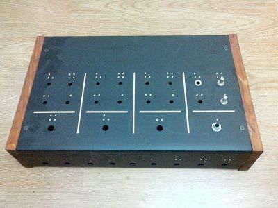

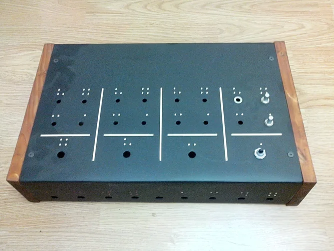

Von Knas hatte ich bisher nur den Federhall auf dem Schirm - sieht super aus und mir gefällt die Funktionsfülle, auch wenn man es von der Vorderseite her nicht vermutet. Mit Joystick hatte ich nur den Intellijel Designs - Planar mal in Focus. Beim Koma fehlte mir anfangs der Joystick aber ich mag die Potis und die Richtungsanzeigenden LEDs. Ich hatte mal etwas ähnliches passives vor - bin aber nur bis zum Gehäuse gekommen.

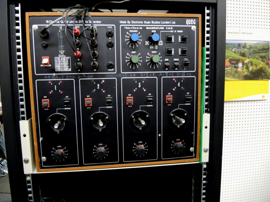

Ziemlich ideal wäre der EMS Queg, aber den müsste man clonen.
Vielleicht ließe sich der Poltergeist auch umbauen, alles etwas größer und mit Joysticks.

Der EMS Queg sieht super aus, wie aus einer Raumschiffkonsole. Ich benute gern den A-143-4 um mir einen Vierstimmigen Akkord einzustellen. Den kombiniere ich mit dem A-138m um den Akkord im Raum zu platzieren oder in eine Ecke zu stellen. Mit einem A-160 / A-161 und 2 A-160-2 automtisiere ich das ganze. Die Panner aus dem Disting hab ich noch nicht probiert. Das A-192 CVM16 hätte doch genug Eingänge für ein gutes CV to Midi oder?
