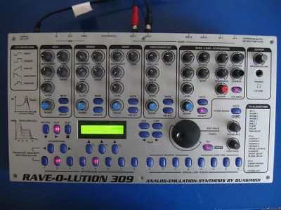

Hi habe mir bei ebay eine Raveolution 309 mit sämtlich erweiterungskarten gekauft (synth,drum,in/outs) für 270 ....
Das einzige Manko eine potikappe fehlt ,nichtmal der poti an sich sondern nur die abdeckung mit dem weißen strich....
Meine frage hab ich sie zu teuer gekauft ??? also für was gehn die expansion boards weg synth/drum/audio io ????
hab mir das gerät ja schon länger auf ebay angeguckt ohne exp...so 200-300euro war normal
UND viel wichtiger handelt es sich um standard Potikappen???
wo bekomme ich Ersatzteile ???
hat jemand noch welche zu verkaufen ????

potikallen:
miss den achsdurchmesser,
dann bei banzai-music oder musikding nach was halbwegs passendem suchen.
findest du easy, exact passend (farblich/ bauart ) vielleicht nicht
ach ja, gibt nen typen der verakuft 309 ersatzteile.
schlachtet wohl alte aus. hab keinen link.
google mal etwas rum dann findet du es schnell
Danke hier die seite bin mir nur nicht sicher ovb die potikappen auch für die 309 sind ...
feehlt leider die typ bezeichnung...trotzdem vielen dank
Naja, die Achsdurchmesser erreichst du durch abziehen der Kappe, dann kannst du eine andere Kappe mit mögl. ähnlichem Design kaufen und drauf stecken. Das Original zu finden ist rel. schwer.
Die Kappen haben unten eine riffeligen Schaft, also die Achse. Die sind immer gleich - nur eben der Durchmesser nicht immer genau gleich.

Supi, das ist coool, mir fehlt nämlich eine blaue Tasterabdeckung. Der Typ hat ja alles da! :adore:
Such mal nach cliff K85. Das dürfen die Potikappen bzw. die dazugehörigen Deckel sein. Gibts bei Conrad, Voelkner und SMDV.
Bornhelmser schrieb:
Ich hab' die auch noch rumfliegen (Buttons und Potiknöpfe)
3 Stück kostenlos, nur der Versand wäre zu zahlen.
Hey, super, das mach ich gerne. mir fehlt nur eine blaue Tasterabdeckung von der 309.
270 für all inclusive sind sehr okay. Generell haben die Preise für die Rave-o-lution stark nachgelassen, ohne Erweiterungen teils auf 150 Euro.
