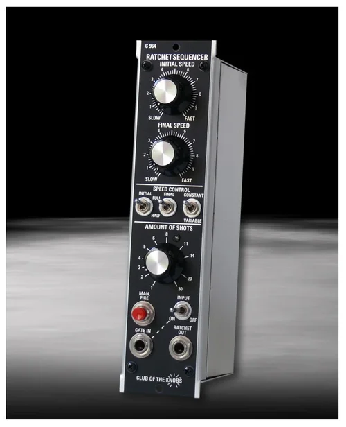

Was meint Ihr ist der c964 von KOTK mit einem Doepfer A155 kompatibel bzw mit div Eurorackmodulen ?

Klar, weiß nicht was dagegen sprechen sollte (von der Größe mal ab gesehen ;) und der Stromversorgung)

Ja das mit der grösse und der spannung versteht ich ja von selbst. habe einen 5he Rahmen mit curetronic modulen, da würde er rein gehen. Nur mit der Pinbelegung vom Powerbus bin ich mir nicht sicher !
Was ich meine ist vonn der ausgangsspannung, gate spannung meinte ich natürlich.
Wenn die nicht so unzuverlässig in der auslieferung währen. bzw. hört mann da ja horror geschichten, ich hoffe ja das das nur doofer Shitstorm ist.... Mir ist ein gebrauchter angeboten worden, aber zu einem preis.. 250 uk pound plus versand...neee das iat zu teuer.
Habe grade in deinen Studio Treat gesehen das Du da ganz viele Module von COTK hast. Fein. Wie nutzt Du dein Ratchet Modul genau? Wie verschaltest Du es ? Gate vom Seq ins Ratchet-Modul und von dort in die ADSR? Oder anders?
Ich habe vor eingen Jahren ein COTK System auf der Messe gesehen, seit dem bin ich da sehr Angefixt.

Ich will jetzt nicht die hundertste Diskussion darüber führen, nur so viel: ja es kann manchmal länger dauern (auch schon mal sehr lange) mit der Auslieferung aber das war es auch schon! Ich habe alles was ich bestellt habe bekommen, hab alles (bis auf eine Ausnahme) erst kurz vor Lieferung bezahlt! Zwei Service-Fälle wurde schnell erledigt (gut das hin und her senden ist halt nervig – aber leichter als in die USA). Kurz ich kann mich nicht beklagen und ans warten hab ich mich gewöhnt (nicht nur bei CotK) auf ein Moog Teil warte ich auch schon länger und vom Easel will ich gar nicht reden.
So jetzt zum C964:
Sehr unterschiedlich, meist aber in Verbindung mit dem C965 oder einem Sequenzer.
Den Output meist in ein ENV oder direkt in ein LPG und manchmal auch zum triggern eines Sequenzers, ist auch sehr lustig :lol:
Da lassen sich nette Dinge mit machen, ich mag das Teil total wobei das C965 noch ne Schippe drauf ist :floet:

ok, dann vergesse ich die geschichten und lasse mich positiv überraschen. gut ding will weile haben. wenn die quallität stimmt und das hört man von allen seiten, dann macht warten sinn.
danke für die infos
ich denke es müssen dann beide her :-)
  • #76
Gute Wahl :supi: Beide sind einfach nur klasse und zusammen ein kleines feines Dream Team.
