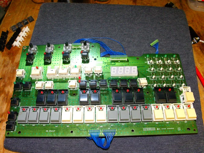

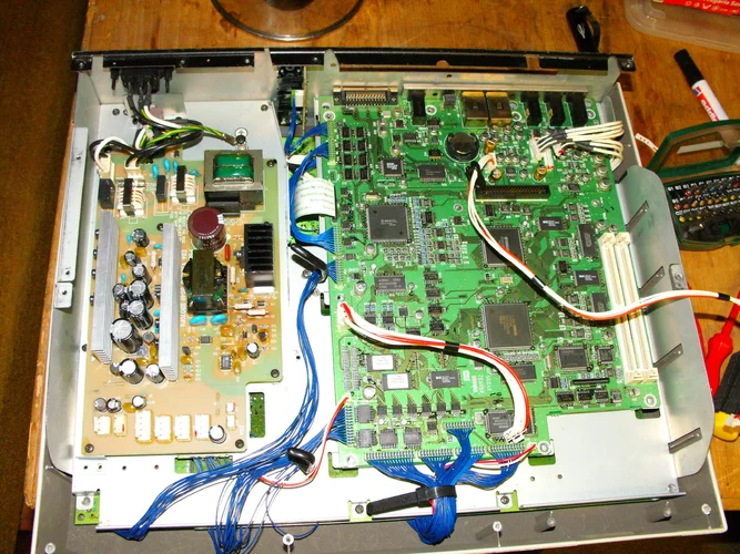

Hier die Bilder, alles bereits vom gröbsten Dreck befreit:
Teil 1

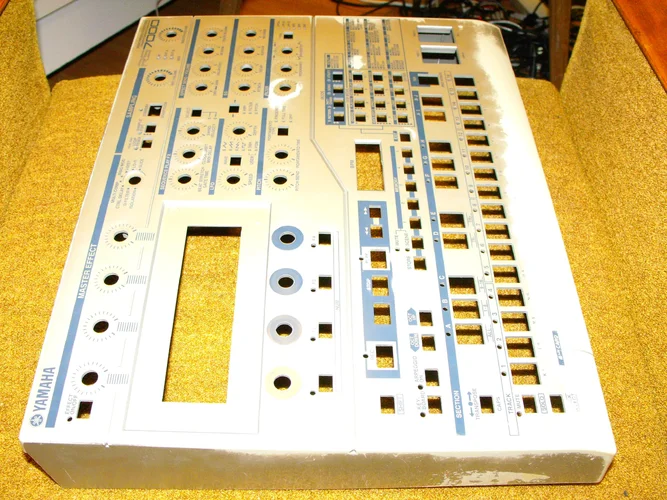

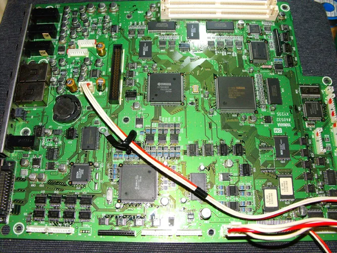

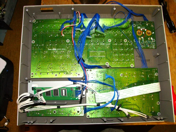

Und Teil 2:
Da muss ich mir noch was einfallen lassen um weiteren Abrieb zu unterbinden, obwhol dort nur große Kupferflächen sind.
ok , da scheinst du ja fitter zu sein als ich , da geht was .....................
also lackieren , würde ich anschleifen , schmiergeln , mit disem stinkenden reiniger reinigen , fällt mir name gerade nicht ein und dann normaler sprühlack und zum schluss noch klarlack/fixierer drauf , sollte dann gut halten.......

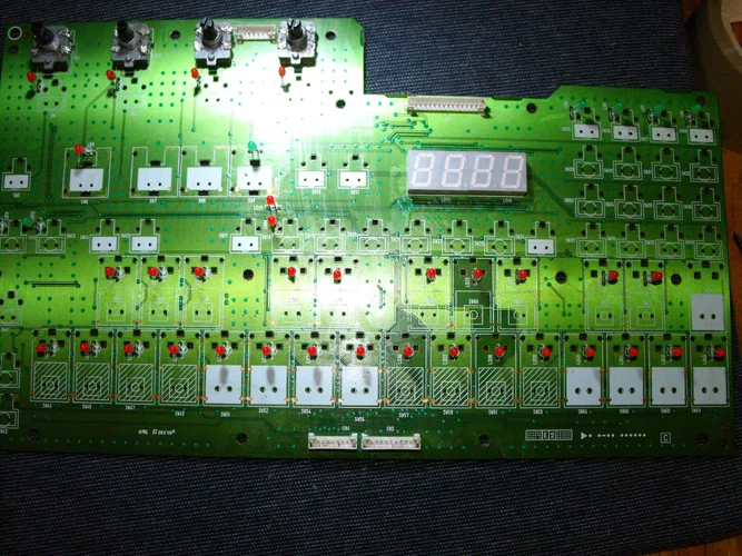

MonCalamari schrieb:
Bilder auf dem "Kissen"
Hi MonCalamari,
Ist das ein Kissen aus Stoff, auf das Du die Platinen gelegt hast?
Falls ja, riskierst Du elektrostatische Schäden der ICs o.ä. Sinnvollerweise nimmst Du irgendeine elektrisch leitende Unterlage, wie z.B. Alufolie. Wenn Du die Platinen berühren möchtest, berühre zuerst die Alu-Folie (um einen Potential-Ausgleich zwischen Dir und der Platine zu machen) und danach erst die Platine.
Falls nein, sieh mir meinen Post bitte nach.
Nichts für ungut :peace:
Einer der Aufpasst ;) Habe mich schon gewundert das da noch nichts kam.
Ich nutze diese "Antistatik Handschlaufen", die sind bei Blades für große Cisco oder Juniper-Router dabei. Ich hänge also dauerhaft niederohmig an der Heizung, vorher berühre ich das Kissen, sollte passen oder?
Ideal ist das nicht, allerings passte der Winkel so schön, ich verspreche Besserung und lege in Zukunft ne Antistatikmatte unter.
So lange die Unterlage (also das Kissen) nicht elektrisch leitend ist, hülft das imho leider nichts.

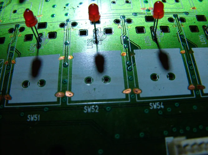

Ein kleines Update vom heutigen Stand:
- Antistatikmatte liegt unter
- alle normalen Taster sind getauscht
- ein Paar rote LED gegen organgene getauscht, eigentlich wollte ich das Display weiß beleuchtet haben und diesen Stil dann weiterführen (weiß/blaue Tasterbeleuchtung), das wird leider nichts, die LED für die LCD-Beleuchtung scheinen vergossen zu sein), auch sind scheinbar Vorwiderstandsnetzwerke verbaut, da habe ich keine Lust auf einen Tausch

..kann man denn verschiedene Farben von LEDs einfach so tauschen?
Ich dachte das die teilweise unterschiedliche elektrische Werte haben?
Man kann tauschen. Problem bei der ganzen Sache ist das die LED je nach Farbe unterschiedliche Spannungen haben wollen. Ich habe schon bei einigen Geräten LED ausgetauscht, da ist ein Vorwiderstand verbaut an welchem die "überschüssige" Spannung abfällt. Passt man den Widerstand an klappts.
Schwierig wirds wenn weniger Spannung zu Verfügung steht als die LED eigentlich möchte. Kann aber trotzdem funktionieren, dann allerdings dunkler.
http://www.mikrocontroller.net/articles/LED
Aber da Weiß/Blau meiner Meinung nach nicht zu Grün passt hat sich die Sache für mich erledigt.
Die Praxis hat mich gelehrt: Rot/Gelb/Grün kann man aber eigentlich so tauschen, die brauchen fast alle die selbe Spannung.
Alles ohne Gewähr.
