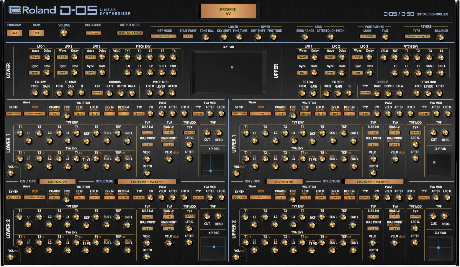

Da sonst keiner Antwortet: Zur Not muss Sysex her halten. Aus der DAW heraus vielleicht mit 'nem VST Editor.
Der kostet im Moment €5,90 - probiert hab' ich ihn nicht.

@Summa - Danke für den Hinweis. Das könnte ich probieren. Wenn sich dieses X-Y Pad des Editors als Controller aufzeichnen ließe, dann wäre es fein.

Erfahrungsgemäß funktioniert bei solchen Editoren VST-Automation, im Prinzip so wie man das von VSTis kennt.

Ich habe diesen empfohlenen Editor gekauft und gerade in der Probe.
Am Beispiel von Cubase wird in der Automatisierungsspur von diesem D-05 Editor bei LO UP Tone Balance bei Einstellung Read / Write vom Editor X-Y-Pad eine Kurve aufgezeichnet. Müsste es da nicht auch irgendwie möglich sein, daß der Hardware-Vector am D-05 auch seine Bewegungsdaten als Sysex ausgibt? Ich habe in den Programmeinstellungen den Sysex-Filter bei Aufnahme herausgenommen, aber bislang finde ich keine Möglichkeit das vom Synthesizer aus direkt im Programm aufzuzeichnen.

Müsste eigentlich deine DAW können, die Parameter des Editors CCs zuzuordnen, so kannst du den Synth mit dem Umweg über den Editor steuern.
