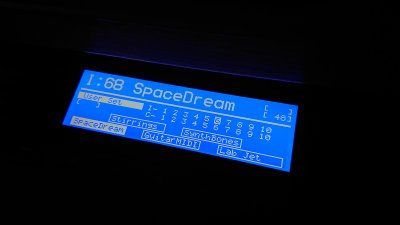

In der letzten Zeit mehr und mehr durch Homeoffice motiviert habe ich mich dann endlich zu einer Ersatzteilbestellung durchgerungen. Ein neues Display in Blau, einen kompletten Satz Kurzhubtaster. Achtung, es sind 53! Taster, nicht 50 wie sie gerne in Komplettsets in der Bucht angeboten werden! Und last but not least ein Beutel blaue 3mm LED's, damit es optisch zum Display passt. Der D-70 war recht schnell aufgeschraubt, die Verkabelung ist sehr übersichtlich. Es gibt dazu auch ein paar brauchbare Videos bei Youtube. Jeder Stecker passt nur auf eine bestimmte Buchse. Achtung, die schwarzen Flachbandkabel bekommt man nur herausgezogen wenn man das Plastikteil der Kabelfassung nach unten drückt.

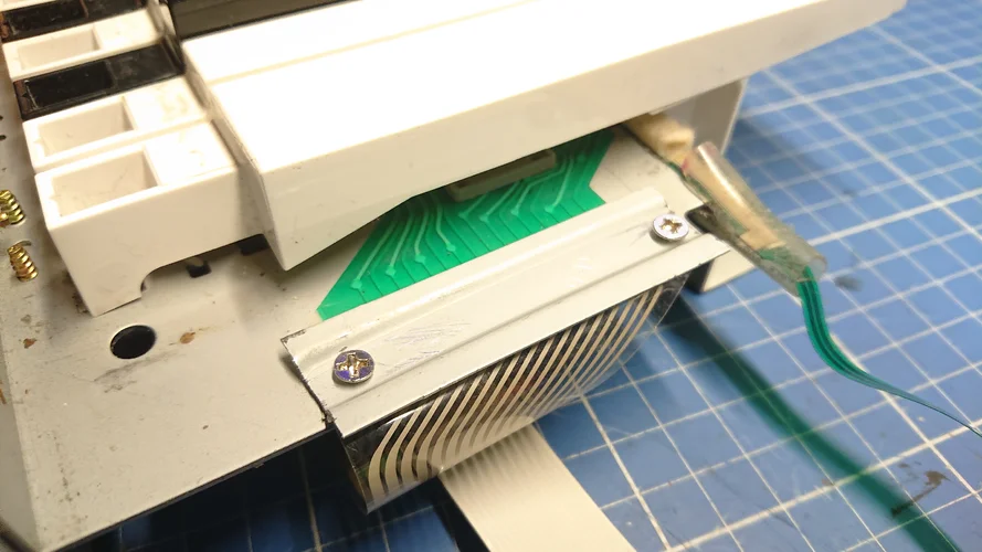

Jetzt kommt der gemeine Part...die Tastatur. Es braucht wirklich nur 5 Schrauben damit sie sich lösen lässt, ist aber auch alles bei Youtube beschrieben. Ab besten kann man sie ausbauen wenn das Mainboard und das Analog IO Bord noch nicht befestigt sind. Nach dem Ausbauen habe ich alle Tasten ausgebaut. Achtung! Vorher müssen die schwarzen kleinen Plastikleisten an der Unterseite ausgehebelt werden, diese halten die Tasten in Position. Das hat der Herr im Youtube Video vergessen zu sagen. Ich habe eine Stunde rumgebastelt und mich gewundert das ich die Tasten nicht entfernt bekomme. Sind die kleinen Leisten weg, kann man die Tasten leicht nach hinten drücken und noch oben aushebeln. Gut merken welche Tasten wohin kommem, sie haben unterschiedliche Beschriftungen, es gibt ein C11, ein C12, ein C13 usw. Übrigens haben wohl U-20, D10, D-20 und JD-800 eine ähnliche Tastatur.
Hat man die Tasten alle draussen kann man die grauen Gummiblöcke vorsichtig entfernen. Die schwarzen Gummikontakte darin habe ich so wie ich es immer mache mit Isopropylalkohol und Wattestäbchen vorsichtig gereinigt. Achtung nicht stark rubbeln, sonst geht die Kontaktschicht ab. Das gleiche habe ich mit den Kontakten auf der Platine darunter gemacht. Alles wieder eingebaut und getestet, dann der Schock. Die unteren 2 Oktaven gingen gar nicht mehr. Sicher nur ein Kontaktproblem mit dem Flachbandkabel dachte ich. Fehlanzeige. Nach ermüdender Recherche fand ich den Schuldigen. Es ist das kurze Stück Flachbandkabel, das die beiden Kabelbrücken an den Aussenseiten der Tastatur mit dem flexiblen Kontaktplatinen verbindet. Diese wurden bei der Fertigung der Synths sozusagen aufgeklebt und dann mit einem durchsichtigen Plexiglasteil angedrückt. beim Lösen der Tastatur habe ich diese wohl beschädigt und der Kontakt war nicht mehr gegeben. Ich hatte noch aus Modellbauzeiten einen Leitlack hier, den kann man wie eine Leiterbahn aufpinseln. Damit habe ich die Kontakte vorsichtig in 2-3 Schichten erneuert. Das braucht schon eine ruhige Hand. Das Plexiteil und die Plasikstifte der Befestigung habe ich entsorgt, das hat einfach nicht genug Kraft um die Kontakte zusammen zu drücken. Also habe ich mir aus einem alten Slotblech ein Stück in der Größe des Plexiteiles ausgesägt, die Löcher an der gleichen Stelle gebohrt und das ganze mit kleinen Schrauben und Muttern fest angezogen. Dazwischen befindet sich übrigens ein schmaler Streifen Gummi damit sich der Druck gleichmäßig verteilt. Kurzer Test und siehe da, alles geht wieder. Ich habe manche Leute im Netz gesehen die haben alle Bahnen (16 pro Seite) mit Kabeln neu angelötet. Gut, das geht auch...ich habe einen neuen Ansatz probiert un der funktioniert.

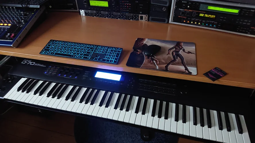

Diese Reparatur war mehr ein Forschungsprojekt und hat mich neben den neuen grauen Haaren ca. 2 Tage gekostet. Jetzt wo ich weiß wie es geht könnte ich das ganze bestimmt in der halben Zeit schaffen. Abschließend muss ich sagen das ich oft verärgert war, das Roland in so einen teuren Synth (er hat Neupreis ca. 4900,- D-Mark gekostet) so einen Plastikschrott eingebaut hat, aber das ist bei den Mitbewerbern leider auch nicht anders. Jetzt hat der D-70 seinen Platz als Masterkeyboard im Studio und sieht dank der Modifikation sogar noch etwas edler aus als im Originalzustand. Das neue Display lässt sich sehr gut ablesen. Alles in allem hat sich die Sache gelohnt, denn ich liebe den Sound dieser Kiste doch sehr und die Tastatur lässt sich wirklich gut spielen.

Aber zum Display an sich. Also tolle Aktion, aber für mich nicht ganz das richtige Display, was ich mir wünschen würde. Vor allem diese Positiv-Fluoreszenz-Displays der D-50/JV-80/JV-1080/XV-3080 gefallen mir am besten. In dem einen Foto sieht man ja das SRV-330, das genau diese Anzeige hat. Diese mag ich irgendwie am liebsten, da sie die beste Sichtbarkeit, den besten Kontrast und die geringste allgemeine Lichtbelästigung liefern. Diese Negativ-Flouroszenz-Anzeigen, wo der Hintergrund flouresziert und die eigentliche Information nicht, finde ich nicht so cool.
Blau ist immer ganz schlecht, da das menschliche Auge auf Blau im Dunkeln extrem reagiert. Blau hat die höchste Energiedichte und wirkt daher oft zu grell, vor allem in der Dunkelheit. Dazu ist blau nicht geeignet, weil es die Farbe ist, die das Gehirn am wenigsten ausgleichen kann, wenn die Information auf den toten Punkt der Netzhaut trifft. Blau verschwindet dann nahezu vollständig. Es sieht schick und modern aus, aber es ist psycho-visuell nicht die optimale Lösung.

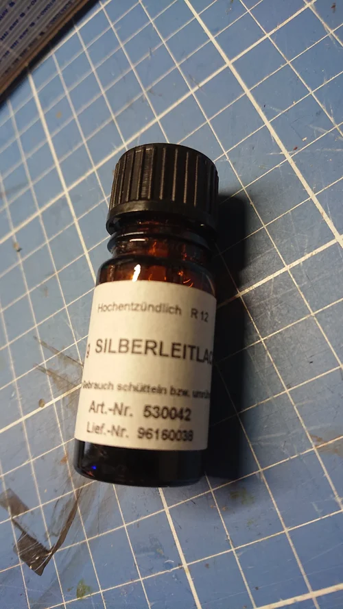

Zuerstmal: Klasse Arbeit! Zu den Tastern: Sind das welche mit 4 oder 2 Polen? Die zweipoligen hasse ich wie die Pest, die hat Roland gerne vernaut, weil manche Baugruppen koplett bei Panasonic gefertigt wurden und die dann sich aus ihrem Baukasten bedienten. Eine Bauteilnummer wäre hier noch interessant, so weit hatte ich meine Beiden noch nicht zerlegt.
Sauber. Die Idee mit dem Blech hatte ich auch schon, aber ich war mir nicht sicher, ob sie funktioniert, aber das ist vielleicht der einfachere Weg, einen D-70 wiederzubeleben, der ja gleich 2 dieser blöden Klebekabelverbindungen hat. Das macht auch Hoffnung für den JD-800, der mit der gleichen Murks-Tastaturkonstruktion ausgestattet ist, hinzu kommt allerdings noch das Red Glue Problem mit dem Kleber, der die Gewichte hält und sich gerne auflöst.
U-20, D-5 und Model 660/760 haben auch diese Tastatur, aber für diese Dinger wird kaum einer Aufwand betreiben.
Was ist das für ein Gummi, von dem Du sprachst? Und würde ein T-Profil vielleicht sogar besser sein, was den Anpressdruck betrifft, weil es sich in der Mitte nicht durchbiegen kann?
Die Mitbewerber verwenden gerne Folienkabel, aber Roland ist der einzige mir bekannte Hersteller, der statt einer Kontaktplatine bei einer Tastatur eine Folie dieser Art einsetzte, und auch nur bei den oben genannten Geräten. Die Tastatur, Matsushita/Panasonic SK-7, wurde nur für Roland gebaut und bei keinem anderen Gerät, auch nicht bei Technics selbst, eingesetzt - oder ich hab da was übersehen.

Die blauen Displays finde ich als Brillenträger mittlerweile auch nicht mehr so gut, weil sie keinen guten Farb-Kontrast bieten, auch wenn sie sehr hell sind.
Im Vergleich zum alten Original-Display ist es natürlich immer noch wie Tag und Nacht, und ein sehr gut ablesbares Display. Aber es bleibt einfach sehr kontrastarm.
Andere Farben werden leider nur selten angeboten bei neuen Ersatz-Displays.

Danke Euch allen für die netten Kommentare. Ich bin einer der vielen heimlichen Mitleser hier im Forum, ich dachte ich muss mich jetzt mal für die vielen tollen Tips über die Jahre bedanken. Damit Ihr nicht in die gleichen Fallen tappt wie Ich falls Ihr einen D-70 auseinander nehmt.
Ich stimme Euch zu, Blau ist nicht die ideale Farbe, aber ich werde wohl nicht so oft auf das Display schauen, da ich Ihn ja meistens nur als Masterkeyboard benutze, programmieren möchte ich Ihn eher ungern, das macht mir beim D-50 wesentlich mehr Spaß. Den hatte ich übrigens auch schon mal in der Mangel, da waren es nur die Kurzhubtaster und die Speicherbatterie.
