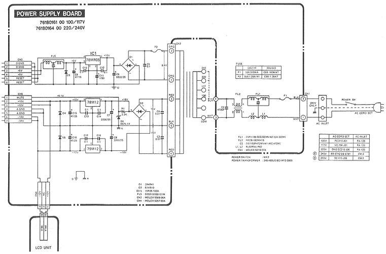

Ich kenne leider den Schaltplan und die Platinen im D50 nicht.
- Mein Tipp zu allen Roland Synths, die älter als 20 Jahre sind, wäre hier, das interne Netzteil mal zu überprüfen.
Also die Versorgungsspannungen, die da rauskommen, mit dem Multimeter nachzumessen. Meist sind es +5 V, -5 V und oder +12 Volt Gleichspannung
- die genauen Infos bekommt man nur mit einem Schaltplan und Service Manual.
Oft sind die Elkos im Netzteil schlecht oder defekt, aber es kann natürlich noch viele andere mögliche Ursachen geben.
Das Netzteil ist ein normales Trafo-Netzteil - hier mal der Schaltplan:
