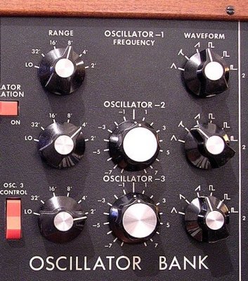

Kann mir mal einer erklären, was der DCO-Range-Schalter zu sagen hat bzw. was technisch dahinter steckt? Die Auswahl ist 16/8/4.
Fusslagen, kommt von Kirchenorgeln. 8' ist mittlere Lage und dann halt eine Oktave tiefer bzw. höher.
Aha - noch nie gehört. Hab so einen Schalter auch an keinen meiner anderen Synthesizer gefunden.
Und was macht ein Fußlagenschalter genau? Bestimmt er das Frequenzspektrum der Oszillatoren (bei einer Orgel also die Pfeifen/Register)? Also eine andere tonale Skala? Mit Orgeln kenne ich mich nunmal garnicht aus. Ja es ist wie, als wenn man den Oktavenschalter des Arpeggiators hochschalten. Appropros Arpeggiator. Hat man da die 4-Oktaven-Stellung vergessen? Mag ja sein, dass das Original nur 3 hat. Damit bekomme ich aber ein Teilerproblem (keine 2er Potenz mehr).
  • #641
Die Fusslagen, die du an Synthesizern findest schalten Oktaven hoch und runter. Normalerweise von 32' bis 2'.
Ist einfach der Oktavschalter für den Oszillator, nur "klassisch" benannt mit Fusslage.
Findet man z.B. bei Roland, Korg MS Serie, Moog...

  • #643
Also ähnlich der Keyboard Transponierungs-Funktion (vom Ergebnis her)?
Ja, prinzipiell wie als würdest du Oktaven hoch und runter transponieren, nur halt für jeden Oszillator einzeln (falls vorhanden).
Bei Synths, die nur einen Osc haben wäre das dann genau das gleiche Ergebnis als würdest du das Keyboard in Oktaven transponieren.
Will dir nicht zu Nahe treten, aber wenn man sich für Synthesizer interessiert, eine Polychain Funktion hier schon haarklein erklären will und dann kein Oktavwahlschalter kennt, das ist irgenwie strange. Spätestens, wenn man ihn 1 mal betätigt hat, erklärt der sich doch von selbst.
Dann kannst du ja auch keinen Minimoog kennen...
Da hat jeder Oszillator so einen Schalter von 32' bis 2'
  • #645
Wie gesagt, einen Synthesizer dieser Art habe ich nur in Form des MS2000 und da gibt es eine solche Einstellung namentlich nicht und schon garnicht mit den entsprechenden Werten, daher ist mir dieser Parameter völlig neu. Den Oktavwahlschalter habe ich doch ewähnt - auf Keyboardebene - eben weil er da auch so heißt.
