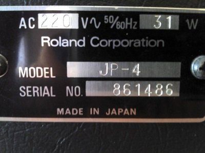

  • #105
also ich habe ein 861xxx, wenn der als "brav" eingestuft wird, möchte ich die frühe Serie meinen Boxen gar nicht erst antun ;)

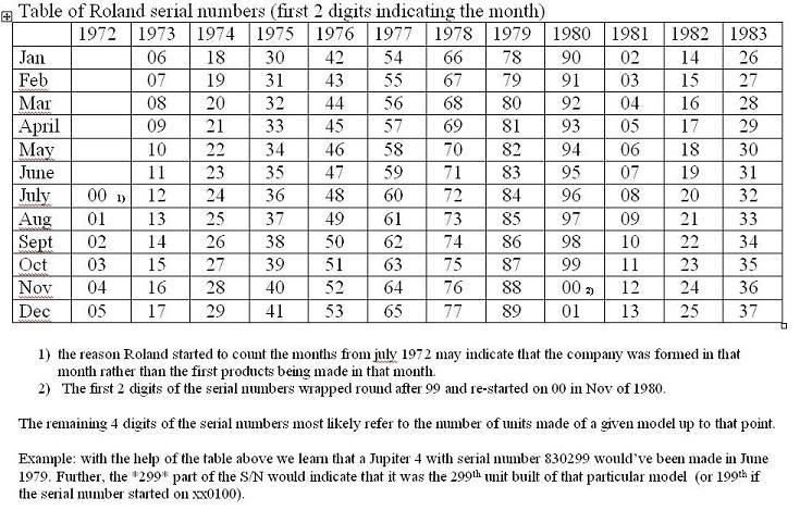

November 1980 ging es wieder bei 00 los und der von Marko genannte Split bei 800800 scheint nicht ganz korrekt zu sein. Auch wurden frühe Exemplare mit den neuen Boards ausgerüstet.
Info von:
https://www.muffwiggler.com/forum/viewtopic.php?t=165485&sid=cc246816229485bb9c0d2072bfa76d74
http://forum.vintagesynth.com/viewtopic.php?f=1&t=52771
Am besten aufschrauben und reinschauen. Aber Obacht, es wimmelt dort von BA662 Chips, auch wenn das Filter mit einem IR3109 aufgebaut sein sollte.
Noch besser ist es natürlich, einfach Spass am jeweiligen Gerät zu haben.

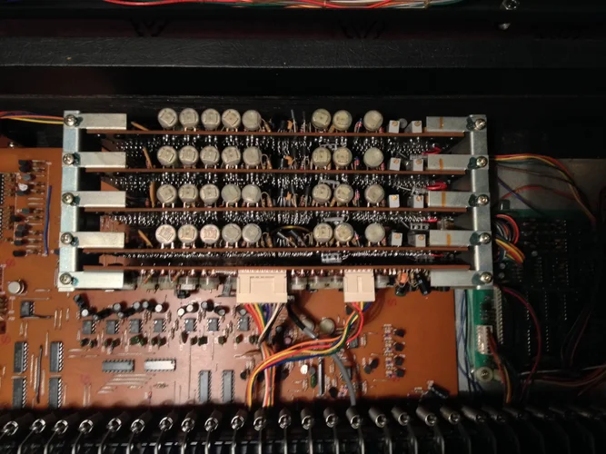

...ab SN 952750 wurde der IR3109 verbaut
Außerdem ganz einfach zu erkennen, wenn die Trimmer der Voiceboards diese Anordnung haben, dann ist es die BA662 Version

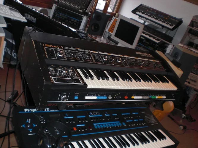

  • #118
Die Seiten sind ein bissl gerockt und wurden von einem der Vorgänger schwarz angemalt, das Roland Logo auf der Rückseite hat der Vor oder VorVor-Besitzer wohl auch als Andenken behalten aber sonst eine super Kiste
M.i.a.u.: Speak Frank und RetroSound
  • #120
sieht gar nicht schlecht aus mit den schwarzen Seitenteilen. Gefällt mir auch.
