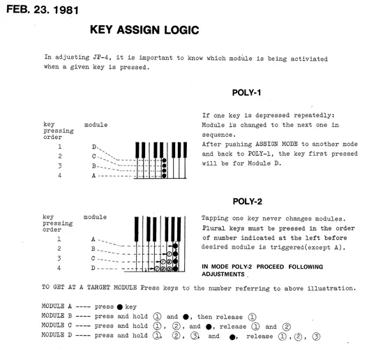

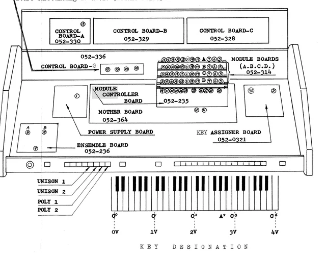

Hallo Kollegen, bei meinem Jupiter-4 hängt eine Stimme deutlich. Wenn ich mich richtig erinnere stand in Matthias Beckers "Synthesizer von Gestern" Buch, welche Stimme als erstes zu hören ist.
Leider habe ich beide Bücher nicht mehr und weiß nicht ob Vol.1 oder Vol.2. Er hat beschrieben, dass nachdem einschalten entweder die ganz linke oder ganz rechte Voice Karte als erstes klingt.
Klar kann man das über ausprobieren rausbekommen, aber vielleicht hat ja einer von Euch noch das Buch und kann nachschauen?
