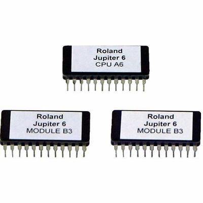

Gibt es denn jemanden, der EPROMs brennen könnte aus dem Ding und uns die schicken könnte gegen entsprechendes Aufwandsentschädigungsgeld?
Mir sagte man damals auch, dass es sich um eine Beta handle und habe sie deshalb NICHT installiert.
Ich muss zudem noch sagen, dass ich gar nicht weiss, wie man diese Daten verwendet, also EPROM brennen kann ich nicht (klar, es gibt Google und KI, also informieren wird schon klappen), habe kein passendes Gerät hier, und ob das auch ohne Windows geht, zB. Gibt es da freiwillige, die helfen könnten? Also gern gegen Geld. Habe selbst auch Europa "drin", aber das ist schon lange her, dass es installiert wurde - und ich habe es auch machen "lassen", weil ich mir das nicht zugetraut habe, oder sicher gehen wollte, weil ich den Jupiter ja lieb habe.
Also ich denke so:
- EFI ist natürlich die Firmware als Image, es ist kein EPROM, weil ist kein BIN, HEX etc.
- muss das in BIN umgenannt werden oder irgendwie "konvertiert"?
- Braucht man irgendwelche Tools (Mac aktuell, hab kein Windows)
- Jetzt muss man ein EPROM brennen, das wird schwer - daher - gibt es vielleicht Leute, die sowas schon haben und ein paar für uns brennen könnte?
- Danach müsste es einfach sein - EPROM alt raus, neu rein, fertig, anschalten, geht.
Richtig?
Ich lese:
  • Brenner wie TL866 (MiniPro) sind oft 1:1 macOS-kompatibel.
  • ich brauche das aber genau 1x, vielleicht im Leben 2-4mal?
oder kauft man das dann besser bei ebay Leuten irgendwie und hofft, es passt?

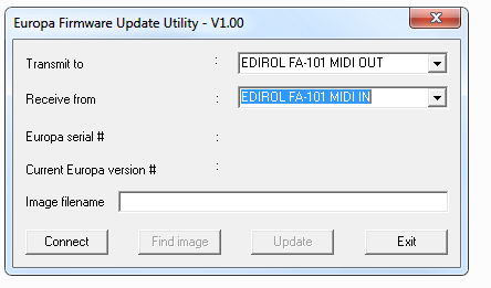

Hier mal die beiden Tools einmal für Windows und einmal für Mac. Die Tools sind immer noch downloadbar.
Bei der Mac-Datei bitte die Endung (.zip) entfernen und danach entpacken. Eine (.sit) Datei kann hier nicht hochgeladen werden.
Das Tool funktioniert via MIDI-Schnittstelle und auf Windows 7 läuft es ohne Probleme.
Sieht dann so aus:
Leider hab ich kein Europa und ob das Tool V1.00 auch mit dem Update V2.00 funzt...? 🤷‍♂️

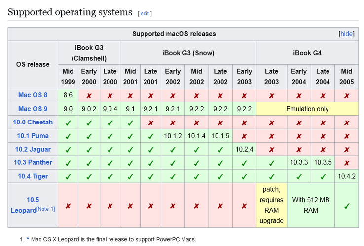

Stimmt, ne Macversion gab es auch, aber nur bis OS9 ging die glaube ich…
M.i.a.u.: Moogulator
  • #733
gibt es beim Mac keinen Kompatibilitätsmodus?
Den gab es bis 10.4... Nannte sich Classsic Mode. Hat was damit zu tun, dass das klassische MacOS (bis Version 9) technisch mal so gar nix mit dem aktuellen MacOS zu tun hat, da dies ein Unix ist.

Leider ja. Vielleicht müssen wir ein Flashmeet machen - irgendwo in der Mitte.
Wäre ne Option ;-) Oder Du probierst es über UTM, das basiert auf Qemu und emuliert x86. Für XP reicht die Leistung. (hab das selbst probiert). Für den Flashvorgang hab ich damals (allerdings noch auf VMWare) ein stinknormales USB zu Midi Interface genommen, was ich an die Virtuelle Maschine durchgereicht habe...

OS9 ist supertot.
Es wird sich doch sicherlich jemand mit einem alten Mac inkl. dem OS-System finden lassen.
Ich selber hab noch ganze drei alte Rechner mit DOS und Windows Systemen. Eigentlich alter Kram, jedoch für solche Zwecke eben bestens geeignet.

OS9, aber - ich weiss natürlich trotzdem nicht, welche Tools man braucht um den Jupiter zu flashen. Also was konkret. Ich kenne quasi den Vorgang nicht. Das lässt sich ggf. rausfinden - aber aktuell ist es blind fischen.
Besorg dir zum Flashen ein über USB ansprechbares Gerät und dann mache es über die Mac eigene Konsole.
Ich weiss aktuell nicht wonach ich am Ende suchen müsste. Und Konsolen gibt es in OS9 nicht, das kam mit OS X.
  • #741
Primär scheint Dein Mac ja mit dem OS9 ausgerüstet zu sein.
Grundvoraussetzung: Funktionstüchtigen Mac inkl. OS mit USB Schnittstelle.

Die Europa Firmware Image Datei von @akula81 aus Post #717 EuropaV2.0RC4.EFI , welche sich auf Deinem Mac befinden muss.
4.
Die "Europa Firmware Update Utility Version 1.00" aus Post #729, welche auf dem Mac mittels Entpacker-Software entpackt und gestartet werden muss.
-> Ausführbare Datei = MacEFUUV1.00.exe (Ob die Endung für Mac-Systeme korrekt ist weiss ich nicht.)
-> Zusätzlich sollte da noch eine Text-Datei dabei sein, welche das Update-Prozedere genau beschreibt.
Das Vorgehen, siehe auch angehängte Textdatei.
5.
Einen Jupiter 6 mit Europa Erweiterung, welcher nun an das MIDI-Interface MIDI In und OUT angeschlossen wird.
Bidirektionale Kommunikation ist hier notwendig! Jupiter 6 einschalten.
6.
Die zuvor entpackte Europa Firmware Update-Software "EFUUV1.00" starten und die MIDI Schnittstellen MIDI IN/OUT auswählen.
Danach in der Update-Software auf den Button "Connect" drücken.
-> Die aktuelle Europa Serial Nr. # sowie die Europa Versions Nr. # sollten nun ausgelesen und angezeigt werden.
7.
Danach kann vermutlich das neue Image File "EuropaV2.0RC4.EFI"; befindlich auf Deinem iBOOK; gesucht und nach Anzeige im Feld "Image filename" ausgewählt werden.
8.
Auf den Button "Update" drücken und hoffen, dass es klappt. Das Update dauert ca. 20 Sekunden.

So, ich habe soeben einen alten Windows XP Laptop mit USB Midiinterface aus der Restekiste gekramt.
Nach dem Verbindungsaufbau wurde die Seriennummer und die Softwareversion 126.10 angezeigt.
Damit konnte ich nichts anfangen.
Dann habe ich versucht das Image (2.0 RC4) neu zu flashen. Dann kam eine Anzeige, dass das neue Image mit dem vorhandenen identisch ist. Ich habe dann trotzdem geflasht und auch dann wurde bei Version die 126.10 angezeigt.
M.i.a.u.: satchy und Moogulator
