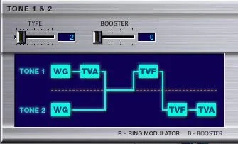

Da du ja ansonsten kein FX-Freak bist, könntest du ein Filter als Effekt wählen und dorthin den Mix aus mehreren Oszillatoren einspeisen. Inwiefern so ein Filter als Effekt sich modulieren lässt, weiß ich nicht. Unter den (Insert-)Effekten stehen mehrere verschiedene Filter zur Auswahl. Zwei Send-Effekte stehen darüber hinaus immer zur Verfügung. D.h., Chorus oder Delay könnte man z.B. noch zusätzlich drauf tun.
  • #632
Ganz so wie oben im Bild gehts zwar nicht, aber man kann zumindest die Partials 2 und 4 durch zwei Filter laufen lassen wenn man jeweils "Ring" als Structure auswählt.
  • #633
Ist 'ne Verschaltung die ich häufiger am Fantom XR nutze, die kombinierten Filter (PKG/LP) klingen für viele Sounds einfach besser als die drei LP-Filtertypen die der XR zur Auswahl hat alleine. @Michael Burman Effekte werden mir in dem Fall nicht weiterhelfen, sind auch polyfone Sounds dabei.
  • #634
Ach so, für jeden Ton eigenes Filter ... Es gibt auf der MC-707, soviel ich mitbekommen habe, ein Filter-Modell mit LP und HP zugleich. Jupiter-Filter-Modell? Aber Oszillatoren vor dem Filter-Modul mischen ... Wie schon erwähnt, höchstens Strukturen bilden, so wie es aussieht. Es sei denn, Roland liefert noch Synthesizer-Modelle für MC-707 nach ...
  • #635
Zenology Pro nach zu schließen ist der HP-Filter (im Pro Mode) eigentlich immer dabei, aber ich hab' noch keinen Weg gefunden den zu modulieren.
  • #636
Oder evtl. "when Filter Type is VCF." ... Da müsste ich nochmal darauf achten, wenn ich am Gerät schraube ...
"HPF Cutoff 0–1023 Specifies the cutoff frequency of the -6 dB high-pass filter.
* This parameter is effective when Filter Type is VCF."
Evtl. ein "fester" -6 dB nicht modulierbarer HP-Filter ...
