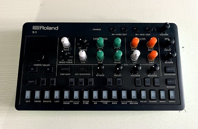

Habe mich endlich zum S-1 „durchgerungen“ und nach dem Lesen der ganzen Posts hier dachte ich, dass ein paar Ergänzungen aus meiner Sicht vielleicht interessant sein könnten.
Ich nutze einen Sh-01a ( mag das Teil) und hatte den S-1 bei mir mal probeweise in Betrieb. Er war als Ergänzung zum Sh-01a gedacht. Nach einer Woche ging er dann aber wieder von mir. Die im Vergleich zum Sh-01a fehlenden Fader/Regler bzw. Shift-Tasten- Workarounds fand ich nicht gut und ich fand es auch störend, dass man die Stellungen der Potis kaum erkennen kann ( live-Betrieb )
Für letzteres gab es hier ja schon Anregungen, ich hatte mich dann für Thonk-Knöpfe entschieden.
Habe einfach das Original Farbkonzept von Roland übernommen.
Was mir auf positiv im Vergleich zum SH-01a aufgefallen ist: Der Ausgangspegel ist beim S-1 deutlich höher. Da muss man im Live-Mix die anderen Kisten nicht runterpegeln, da ist gleich Ordentlich Dampf vorhanden.
Das Beste zum Schluss: Sh-01a und S-1 haben einheitliche cc Controller Nummern ( der S-1 hat ein paar mehr u.a. wg. der draw und chop Funktionen) . Somit kann der Sh-01a seine soundparameter komplett bei einem Soundwechsel (prog change) auf den S-1 übertragen. Funktioniert super und ich konnte so alle meine Sounds auf den S-1 kopieren, man hört nahezu keinen Unterschied. Wenn man will, könnte man den Sh-01a als Midicontroller für den S-1 verwenden.
Bin jetzt echt happy mit dem S-1 und genieße die zusätzlichen Features gegenüber dem Sh-01a wie Fx und Oszilatorfunktioen
