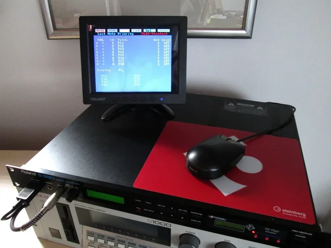

Interessanter Thread.
Würde den S330 auch gerne an einem der Computermonitore nutzen, die ich hier in der Ecke stehen habe.
Wenn ich das richtig verstehe, komme ich dabei aber um Bastelei nicht herum? Habe leider keine Ahnung von Elektronik.
Einfach das Converter-Board bei Amazon bestellen reicht ja nicht.
Wie komme ich vom RGB-Ausgang des S330 zum Eingang (VGA? Composite?) des Boards?
Und wie kann ich die Stromversorgung dort abgreifen?

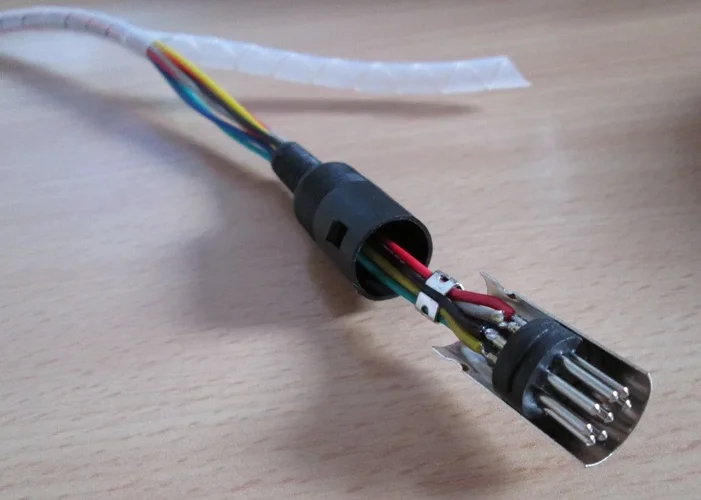

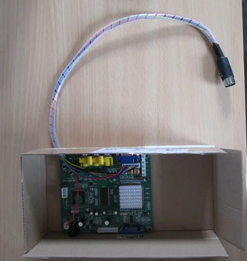

@Jörg
Kommt drauf an, welchen Monitor Du anschließen willst. Wenn Du einen monochromen Videomonitor hast, kannst Du ihn einfach mit einem Chinchkabel an den Sampler anschließen.
Für einen VGA Monitor ist der Aufwand etwas mehr. Große Elektronikkenntnisse sind aber nicht vonnöten.
Du brauchst das Videoboard, einen Lötkolben, Lötzinn und einen 8-Poligen Din-Stecker (Unbedingt die Ausführung "Kreisrund" mit 270° nehmen. Stecker mit "Hufeisenform" passen nicht, da hier die Pins anders angeordnet sind). Bestelle Dir zum Löten noch die passende Buchse zu dem Stecker mit, dann kannst Du beim Anlöten beides zusammenstecken und verhinderst so, dass die Pins des Steckers durch die Hitze verrutschen (das Plastik wird beim Löten gerne weich).
Dann nimmst Du die beim Board mitgelieferten Kabel und lötest sie gemäß dieser Anleitung an: http://llamamusic.com/s50s550/DIY_page.html#Video
Für die passende Stromversorgung nimmst Du das beim Board mitgelieferte 2-Polige Stromkabel, entfernst den Minuspol und lötest den verbleibenden Pluspol (rotes Kabel) mit am Din-Stecker an (Pin 1).
Wie man sieht, verwende ich keine Abschirmung für das Videokabel, bekomme aber trotzdem ein super klares Bild ohne Störungen.
Vielleicht einfach, weil das Kabel recht kurz ist...
Dann verpackst Du das Board in einem geeigneten Gehäuse.

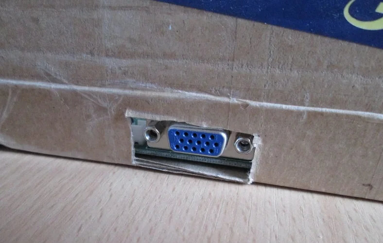

Bei mir sieht das Ganze sehr spartanisch so aus :)
Am VGA Ausgang steckst Du dann wie gewohnt Deinen Monitor an.
