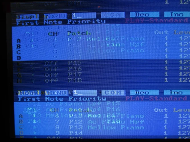

heute habe ich versucht, mittels dem GBS8200 Video Converter Board einen VGA-Monitor am Roland S-330 anzuschließen. Hierzu habe ich mich an diese Anleitung gehalten: http://llamamusic.com/s50s550/DIY_page.html#Video
Das Signal des Samplers kommt grundsätzlich mal beim Monitor an.
Nun habe ich jedoch das Problem, dass das Bild zuerst korrekt dargestellt wird, um dann plötzlich doppelt übereinander zu liegen. Das Ganze wechselt ca. alle 1 Sekunde zwischen den beiden Zuständen hin und her.
Zur Kontrolle habe ich den Y-Eingang des Video Boards auch mal mit dem Signal des Monochrom-Ausgangs beschickt. Selbes Ergebnis, nur eben in schwarzweiss. Schließe ich jedoch den Monochrom-Ausgang an meinem alten Grünmonitor an, funktioniert alles. Am Sampler liegt es also auch nicht.
Am Monitor liegt es anscheinend nicht - das habe ich mit 3 verschiedenen Geräten getestet und überall das selbe Problem. Mit Videosignalen, etc kenne ich mich leider nicht gut aus.
Kennt jemand das Problem?

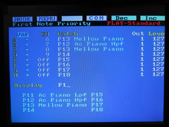

Super, danke für den Tipp mit der Masse!! Habe das Converter Board jetzt mit an die Stromversorgung im Sampler angeschlossen und schon funktioniert alles.
Gestochen scharfes Bild!
