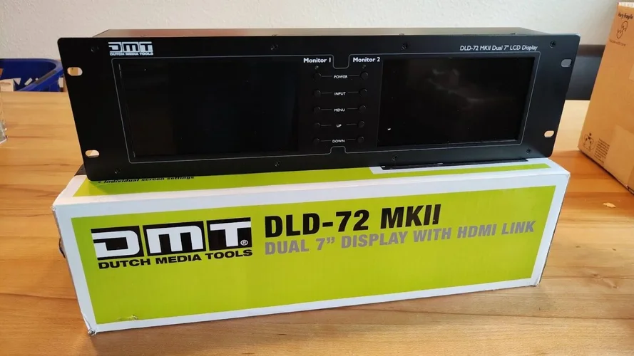

okay - Tastatur gibt's gar nicht ;-) dafür aber dieses superseltene DT-100 Tablet --- gibt's dafür irgendeinen Ersatz eigentlich?
mir schwebt eher vor den Sampler zusammen mit einem sehr kleinen Monitor in ein 19" Rack einzubauen, um ihn vielleicht ab und zu mal hinzustellen (...und dann auch wieder wegzustellen ;-) )
finde das Gerät auf jeden Fall sehr spannend, weil ich auch ein D-550-Fan bin und da gibt's ja wohl einige Parallelen

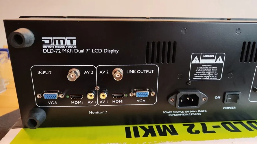

Die gibt es mit VGA-, Composite- und HDMI-Eingang als Fertiggerät unter der Bezeichnung "Monitorbrücke" und sind eigentlich immer auf ebay zu ergattern:
Es gibt diese Teile mit bis zu 4 Monitoren, sodass man theoretisch gleichzeitig je einen
- S330
- S550
- S50
- S760
anschließen kann. Knackpunkt sind allerdings die Schnittstellen. Composite Video geht immer (allerdings nur monochrom, weil die S-Serie das Bild über CV so ausgibt). VGA und HDMI erfordern Adapter/Wandler (wie weiter oben schon vorgestellt). S-Video wäre ideal, gibt es aber nur selten.
M.i.a.u.: micromoog und Max

ja genau in die Richtung!
vielleicht läuft mir mal ein old-school-Modell mit S-Video über den Weg...
Der DMT ist ja wahnsinnig teuer. FBAS-Rackmonitore kriegt man z.T. für 70 -150 Euro in der Bucht
Gestrichen: war ein Angebot aus den USA, das ist finanziell Quatsch
Ich hab mir mal einen 3er-Kombi für meinen VJing Kram gekauft: 90 Euro.
7" Kameramonitore gehen auch oft günstig her. Außerdem rentiert es sich bei Monitoren für Rückfahrkameras für Wohnmobile zu schauen, oder bei Überwachungskameras/Monitoren
M.i.a.u.: Area88 und Max

  • #90
Ist wegen Studio-Umbau auch bei mir wieder aktuell geworden, sich mal den alten Samplern zu widmen! Habe heute von der Amazone einen 10" Bildschirm bekommen:
https://www.amazon.de/dp/B0BLJG9VR5?psc=1&ref=ppx_yo2ov_dt_b_product_details
Gab's mit Aktion für 69,-
Ergebnis: tut's! Bild vom S-330 (mit Gotek Floppy Emu) sieht in Composite (s/w) ganz gut aus. Rauschen ist gering, lässt sich schön einstellen auch als 4:3.
Am zweiten (BNC) Input hängt der S-760 (mit SCSI2SD Drive), da kommt über Composite ein Farbbild. Stark verrauscht, pixelig, lässt sich aber brauchbar einstellen. Mein S-760 hatte über Composite aber immer ein besch...eidenes Bild, selbst am analogen Monitor. S-Video war besser - hat aber der Bildschirm nicht.
Der Monitor ist billigst verarbeitet, Fernbedienung ist overkill, Montage des Halters schwierig (aber möglich). Lautsprecher habe ich durch Aufschrauben und Abstecken stillgelegt weil sie vernehmlich rauschen und eh grauslich klingen. Am Macbook via HDMI macht es tatsächlich ein gar nicht mal so schlechtes Bild (1920x1200) - brauchbar.
Also - zwei Sampler an kleinem Bildschirm klappt so schon mal. Vielleicht überlege ich mir mal eine edlere Lösung mit TTL->SCART->Wandler (HDMI oder VGA?).
