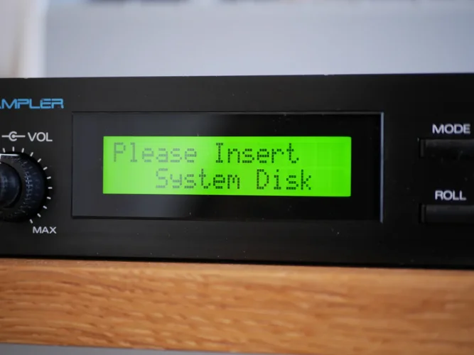

Der Verkäufer hat mir mittlerweile ein Foto vom Funktionstest vor dem Verkauf gesendet. Der Boot-Display ist noch zu sehen. Jetzt weigert sich der Verkäfuer behaarlich den S-330 zurückzunehmen oder einen Teilersatz zu leisten :xenmad:

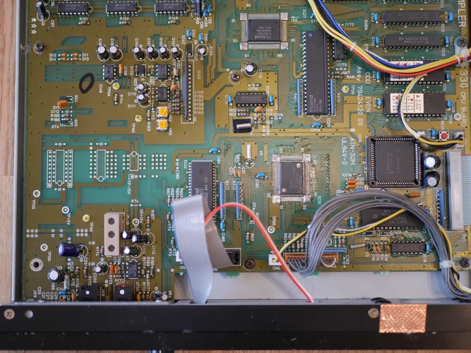

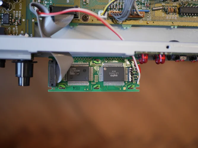

Laut Schaltplan handelt es sich um Steckverbinder CN6. Der dürfte in der Nähe des Display zu finden sein. Müsste aber auch per Kabel nachzuverfolgen sein, da es sich beim Display ja um ein Tochter-Board handelt.
Zum Teil zeigt das Display ja etwas (kurz) an, nachdem ein Taster betätigt wird.
Das spricht dann aber doch sehr für einen Versandschaden, und der geht - wenn nichts anderes schriftlich ausgemacht - leider zu Lasten des Käufers.
Mein Versdacht geht auch am ehesten die Steckverbindung vom Display zum Mainboard. Einen Trimmer für den Kontrast gibt es nicht.

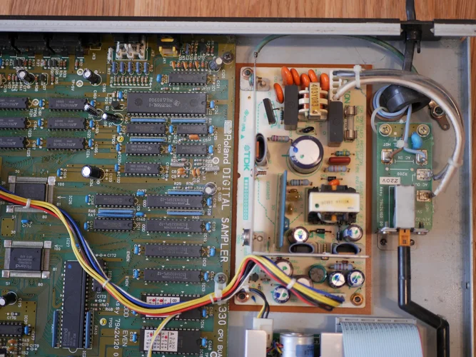

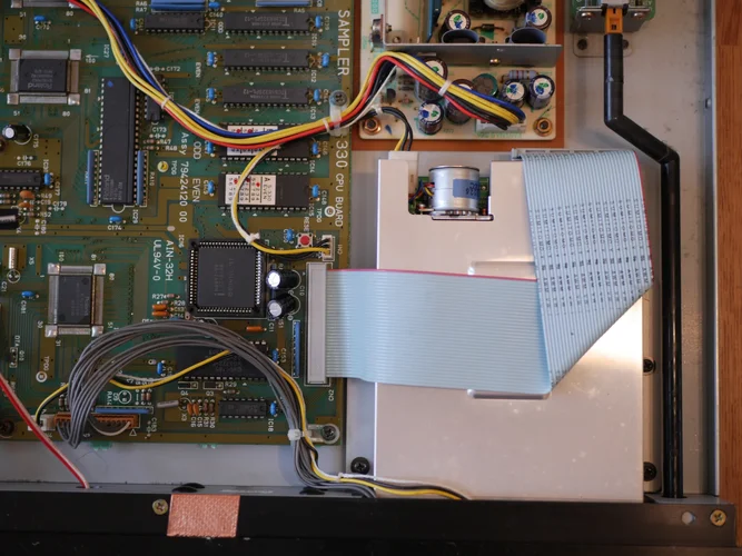

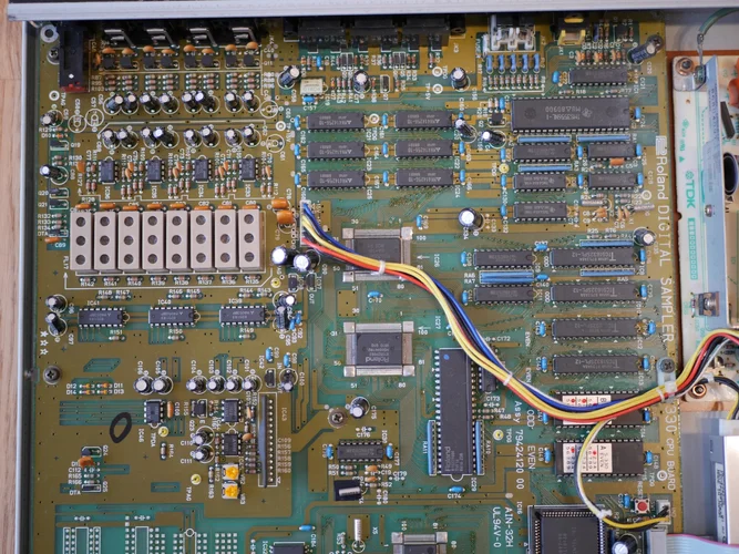

Nachdem mir der Verkäufer geschrieben hat, dass er nicht für mein Handling haften oder bezahlen kann, habe ich nichts mehr von ihm gehört. Zu erwarten ist da nichts mehr. Ich habe den S-330 daher gestern kurzerhand geöffnet. Anbei finden sich dazu ein paar Bilder. (Achtung: Größere Kondensatoren, wie sie auf Netzteilen verbaut sind, stellen auch bei gezogenem Netzstecker eine Gefahr dar!)
Nach Entfernen der Spinnweben und eines toten Insektes habe ich alle Steckverbindungen überprüft. Ein lockeres Kabel konnte ich nicht feststellen. Außderdem habe ich noch die kleine Reset-Taste (bei gezogenem Netzteil) gedrückt. Nach dem Zusammenbau hat das Display zu meiner Überraschung dann tatsächlich funktioniert ?
Nur zur Info: die tut nur was beim angeschaltetem Gerät.
Ansonsten: ich vermute, das "Überprüfen" der Steckverbindungen war schon genug, um die nicht korrekt sitzende Steckverbindung wieder richtig zu setzen.

Das habe ich vermutet, Batterie konnte ich auf der Platine keine finden. Dei Steckverbindungen waren aber auch alle bombenfest. Sehr mysteriös, aber gut, dass der Roland wieder funktioniert!
