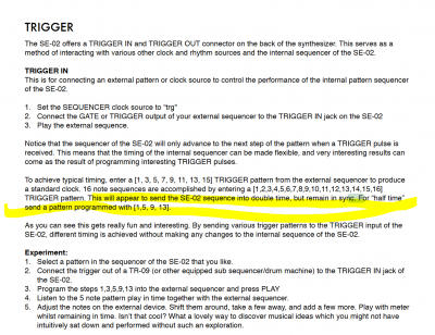

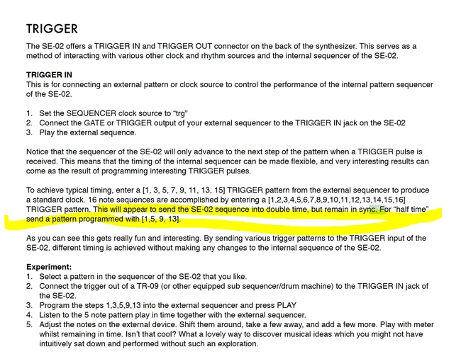

ich habe vom SE-02 aus gesehen, den Trigger-Out mit dem Sync-In des ersten Volca verbunden. Aber irgendwie ist der Takt der Volcas zu schnell.

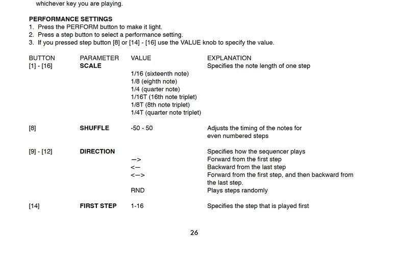

Ich kenne beide Geräte nicht, aber das Problem taucht eigentlich immer dann auf, wenn bei den beiden Geräten die clocks unterschiedlich konfiguriert sind.
Hallo Inorx,
vielen Dank für die Mühe. Steht beides auf 1/8.
Aber irgendwas übersehe ich wohl noch.
