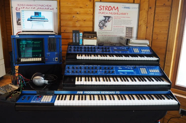

Guter Tip, mit der Außenhülle für die Bushings, aber PPG Porn kann ja jeder :mrgreen:
