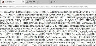

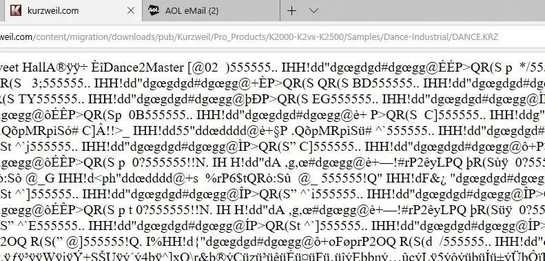

Leider sehe ich keine Files für den Download, sondern nur Ziffern.
Ich würde mal auf den Browser von win 10 tippen.
Weiß hier jemand, wie man das Problem löst?

Hier mit Chrome auf meinem alten Mac lädt es die Datei herunter, wenn man draufklickt. Probier mal den Download per Rechtsklick-Menü -> Ziel speichern unter... (oder so)

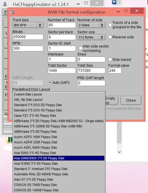

Mit dieser Version erstellte S900 Images laden auch bei mir. Kurz vor dem Abschluß des Ladevorgangs bekomme ich dann aber einen Blank Screen und der Ladevorgang beginnt von neuem. Es würde mich interessieren ob es bei Dir auch so läuft..
Es hat mich nicht losgelassen und ich habe die Lösung gefunden! :huepfling: Mit der aktuellen HxC-Software funktioniert es jetzt, wenn man die IMG-Dateien als "RAW images" konvertiert. Also in der HxC-Software (ich habe Version 2.5.6.6 benutzt) beim Batch Converter einen Haken vor "Treat input files as RAW files" setzen, source und target directories auswählen. Jetzt sollte das Fenster "RAW file format configuration" aufgehen. Unten links ist das Dropdown-Menü "Predefined Disk Layout". Da musst Du "Akai S900/S950 3"5 DD Floppy Disk" auswählen, auf "Close" klicken, im Batch Converter auf "Convert" und los geht's. Die HFE-Dateien müssten jetzt eine Größe von je 1.961 KB haben.
Ich habe eben die IMG-Dateien aus Deinem Verzeichnis noch einmal nach HFE konvertiert (ohne die "corrupt"en) und ca. 15 Stichproben mit dem DPX-1 gemacht. Ergebnis: Sie laufen alle! :)
Wichtig: Nicht irritieren lassen, wenn der Lesevorgang schon nach weniger als 80 Spuren abbricht! Das bedeutet nur, dass die "Diskette" nicht ganz voll ist - offensichtlich werden nur die belegten Spuren gelesen.
Viel Spaß!

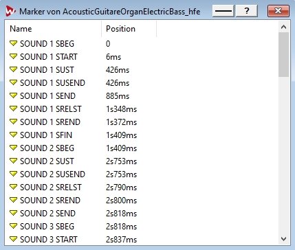

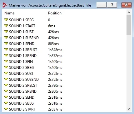

Ich beschreib' mal, wie ich vorgegangen bin:
1. Beispieldatei "Acoustic Guitare Organ Electric Bass.hfe" mittels HxCFloppyEmulator_soft_V2_5_6_6 in ein RAW-Image umgewandelt. Die resultierende Datei heißt dann "Acoustic Guitare Organ Electric Bass_hfe.img".
2. Die Leerzeichen in der *.img-Datei gelöscht (warum: siehe Punkt 3)
3. Im Kommandozeilenmodus (CMD unter Win10...) mit folgender Syntax aufrufen:
"p2000floppy2syx.exe AcousticGuitareOrganElectricBass_hfe.img wavout" (enter)
Erklärung für 2.: Löscht man die Leerzeichen nicht, interpretiert die *.exe die Zeichenfolge "Guitare" als Befehl (der natürlich nicht implementiert ist...). Der Befehl "wavout" bewirkt die Extraktion aller WAVs (plus etwas Müll) in eine einzige WAV-Datei die dann so aussieht:

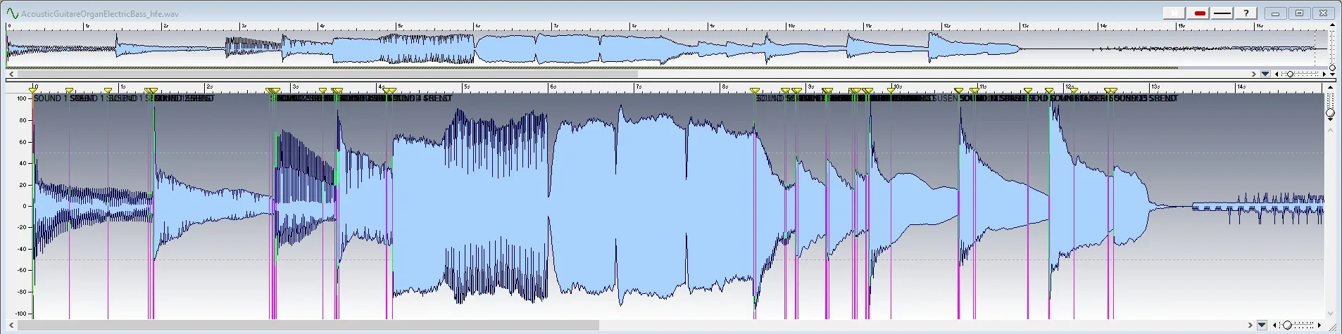

Ebenfalls extrahiert werden Start- und Endpunkte sowie Loops, wie unschwer in der Markerliste erkennbar:
Ein kleines Bisschen Datenmüll ist mittendrin und als "Rattenschwanz" auch noch mit drin, wie hier zu hören:
Anhang anzeigen AcousticGuitareOrganElectricBass_hfe.mp3
Das Ganze jetzt noch als Batch wäre natürlich perfekt, aber man kann ja nicht alles haben... ;-)
