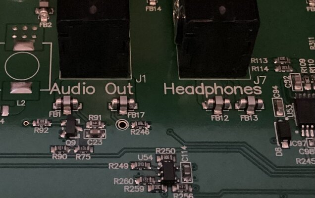

Bitte fragt nicht, weshalb, aber hab gerade ne Erstversion einer Modifikation für *Einzelausgänge pro Stimme* - werde noch an ner feineren Version arbeiten, die bei Autotuning auf stumm schaltet, aber hier mal Eindrücke. Einzelne Stimmen in Ableton separat prozessiert (lfo auf panning, reverb send, verschiedene insert FX) und einfach live etwas gedudelt...
Benutzt Du dafür den Phones Out oder wirklich zusätzliche Einzelausgänge?
  • #295
Cv in/out, gate in/out, headphones - also wirklich ein TS Kabel pro Stimme. Lässt sich bis auf kleine Ausnahmen ohne Durchtrennen einer Leiterbahn machen und läuft zusätzlich zum mono Out (also alle Stimmen belieben am Maim Out erhalten). Ließe sich auch anders umsetzen, mit Stimmenklau am Main, aber ich finde es so sinnvoller. Bonus daran ist, man muss keine extra Löcher bohren:)
M.i.a.u.: Lauflicht, HairyHands und newuser
  • #297
Einzelgänge aber nur bei max 5 stimmiger Version? Also ohne die Stimmenerweiterung?
So, wie ich es jetzt mit umgemünzten cv/gate I/O habe, ja. Man könnte natürlich auch extra Buchsen verlegen für die 10er Version, was beim Keyboard feiner ginge (oder, weniger cool, amp, filter, release Buchsen opfern…). Das Prinzip ist immer gleich und recht easy.
Hab nur das 5er Modul, und noch nicht alles komplett getraced, aber ne recht klare Idee, wie man halbwegs einfach die 5 Stimmen der Erweiterung separat ausgeben könnte (Layer und Split, yeah). Ließe sich sogar am Mono Out machen, denn die Buchse ist tatsächlich TRS (wie headphones auch, nur leider die cv/gate sind lediglich TS). siehe r246 und fb17 im Bild unten.. ;-)
  • #299
die Main Out Buche ist TRS? Wozu dies.. er ist ja nichtmal symmetrisch
R ist nicht belegt, da liegt ein ganz winziger Widerstand an Masse an (R246). Wenn man den entfernt, allerdings…. Vielleicht eh mal für ne User Modifikation angedacht gewesen.
