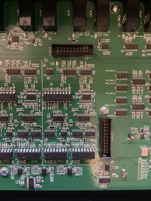

Danke. Das sind laut Datenblatt tatsächlich Durchführungsfilter. Tiefpass. Denke damit werden HF Signale aus dem Synth geschluckt. Das sitzt direkt am Ausgang?
  • #303
Ja, an *allen* Buchsen, sogar am sleeve Terminal jeder einzelnen (#hastenochnichgesehen). kleiner Einblick im Anhang.

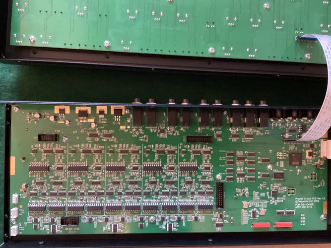

jo, eher technischer Kram und auf Önglüsch, aber hab mal angefangen das Innenleben etwas auszuloten.
Was mir auffällt, das REV3 Filter zerrt schneller als das REV1/2 bei voller VCO Dröhnung - ist das bei anderen Geräten auch so? (Kann man locker umgehen durch weniger VCO Lautstärke, aber mich interessiert die Parametrisierung hier). https://www.modwiggler.com/forum/viewtopic.php?p=3988538#p3988538
Und noch zum Stimmenaufbau, was ich bisher gefunden habe: https://www.modwiggler.com/forum/viewtopic.php?p=3988651#p3988651
gut zum einschlafen, so technisches ... :)
Bitte fragt nicht, weshalb, aber hab gerade ne Erstversion einer Modifikation für *Einzelausgänge pro Stimme* - werde noch an ner feineren Version arbeiten, die bei Autotuning auf stumm schaltet, aber hier mal Eindrücke. Einzelne Stimmen in Ableton separat prozessiert (lfo auf panning, reverb send, verschiedene insert FX) und einfach live etwas gedudelt...
