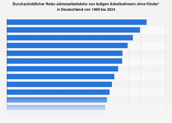

Falsch
Ich würde lieber auf das Original verweisen. Diese Statista-Seite ist nicht falsch, aber es ist die Seite eines kommerziellen Anbieters, der für viele Infos Geld verlangt. Am besten recherchiert man beim Statistischen Bundesamt direkt: https://www.destatis.de/DE/Home/_inhalt.html

Falsch
Falsch ist es außerdem nicht. Für VIELE Menschen in D ist es mehr als ein Nettomonatslohn. Dass der Durchschnittsverdienst ein gutes Stück höher liegt, ist da kein Widerspruch.
Interessant und aussagekräftiger wäre in dem Zusammenhang eine Statistik zur Nettolohnverteilung.
Wenn der Durchschnittsverdienst als arithmetisches Mittel berechnet wird, ist auch zu berücksichtigen, dass relativ wenige sehr hohe Werte den Mittelwert stark erhöhen.
Aussagekräftiger wäre der Median, und der dürfte niedriger liegen, vermute ich.
Der Median liegt aktuell bei knapp 48.000 Euro brutto/p. a. Allerdings ist auch der Wert ohne Zusammenhang nicht so aussagekräftig. Eine Person, die in Hoyerswerda wohnt, hat bei sonst gleichen Bedingungen (wie ledig, keine Kirchensteuer, keine Unterhaltsverpflichtungen) einen unglich höheren Lebensstandard als eine in München.
1.200 Euro netto bei einer 40-Stundenwoche für eine ledige Person liegen etwas über dem Nettoverdienst beim Mindestlohn. Das betrifft aber bei Weitem nicht ein Großteil der Bevölkerung (es gibt auch viele Branchenmindest- oder Tariflöhne die bereits über diesem Betrag liegen), da der Median bei mehr als dem doppelten Nettolohn (für eine verglichbar ledige Person) liegt und nach oben und unten zu sehr ausreißende Einkommen aus eben diesem bereits abgeschnitten werden. Einen Nettolohn kannst du so schlecht berechnen, da dersebe Bruttolohn zu ganz unterschiedlichen Nettolöhnen führt. Ein verheiratetes Elternteil mit zwei Kindern und Steuerklasse 3, die ihr Einkommen zu nicht unerheblichen Teilen aus steuerfreier Nacht- oder Feiertagsarbeit erzielt, hat deutlich mehr vom Netto, als eine ledige angestellte Person mit demselben Bruttogehalt. Bist du zudem im ÖD beschäftigt oder gar verbeamtet, musst du kaum oder nicht für deine Rente privat vorsorgen. Auch dies wird gerne vergessen.

@BTH 3000 Da wäre man beim Thema Kaufkraftparitäten, und von da aus kann man das beliebig weit treiben. It's complicated. Willkommen in meiner Welt. :mrgreen:
