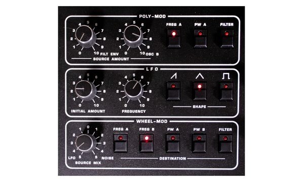

Polymod ist ein Modulations-Konstrukt (Methode) im SCI Pro One und Prophet 5, in dem man jeweils div. Quellen und Ziele hat,
- einige der QUELLEN sind Oszillatoren und damit sehr viel schneller als LFOs, andere sind Modwheel oder LFO -
- Ziel sind PW, Pitch der einzelnen Oszillatoren, Filter und so weiter
- sprich damit kannst du eine Filter FM oder Oszillator FM (Frequenzmodulation) herstellen oder eine sehr viel schneller Modulation als ein LFO erreichen könnte.
Eine simple Form einer effektiven "Modmatrix" quasi. Ohne das es eine Matrix ist ;-)
Quellen und Ziele kann man auf dem Panel der beiden Synths sehen.
Du kannst also zB oben Filter Hüllkurve und Oszillator B jeweils nehmen und damit Oszillator A, Pulsbreite von Oszillator A und Filter modulieren
in der zweiten Reihe ist einfach nur der LFO mit seinen Wellenformen (gleichzeitig aktivierbar)
und in der unteren hast du als Quelle LFO oder Rauschen und damit kannst du die beiden Oszillatoren jeweils in Frequenz oder/und Pulsbreite steuern und das Filter ebenso.
Das ist schon alles - aber mächtig ist es dennoch.
Easy.
