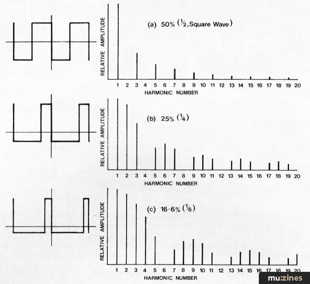

Ich glaub ehrlich gesagt nicht an solche Zufälle, es gibt immer Tricks die ich noch nicht kenne, von daher würde ich da nix ausschließen wollen, hat schon jemand bei Sequential in deren Forum nachgefragt, ist das nur für Pulse oder gilt das auch für andere Wellenformen.
Man sollte Pulse nicht nur grafisch als Wellenform sondern muss sie auch als Spektrum begreifen, das sich mit jeder Veränderung der Symmetrie extrem verändert, unter Umständen geht in der Beziehung noch irgendwas, wenn man die richtigen Bereiche kombiniert. Welcher der Oszillatoren erzeugt denn den invertierten Pulse, könnte es im Zusammenspiel mit Polymod sinnvoll sein?

Das ist doch alles bekannt, bzw ich hab ein entsprechendes Studium vor fast 20 Jahren hinter mir und arbeite in dem Job.
Tip: mal dir zwei überlagerte Pulswellenformen auf und zeige, wann, also mit welchen Pulsbreiten und welchem Mischverhältnis, du mit gegenphasigen Pulswellen irgendeinen neuen Sound erreichst, den du mit gleichphasigen nicht genauso oder besser hinbekommst.
Verbal kann man über solche Dinge ewig lamentieren, nur kommt da nichts bei rum. Da muss man schon mal konkret werden ;).

Spektral funktioniert anders als grafisch, da hilft dir keine Zeichnung der Welt, im Zusammenspiel mit FM oder beim Einsatz als LFO will man vielleicht gerne eine Halbwelle die beim Maximum beginnt und oft hat man bei Synth PWM nur 0 bis 50% in solchen Fällen wäre eine invertierte Square Wave wahrscheinlich sinnvoll.
Das Ding ist mir ehrlich gesagt zu teuer, sonst würde ich mich intensiver damit beschäftigen, aber ich nehme fast an dass sich jemand was dabei gedacht hat.
