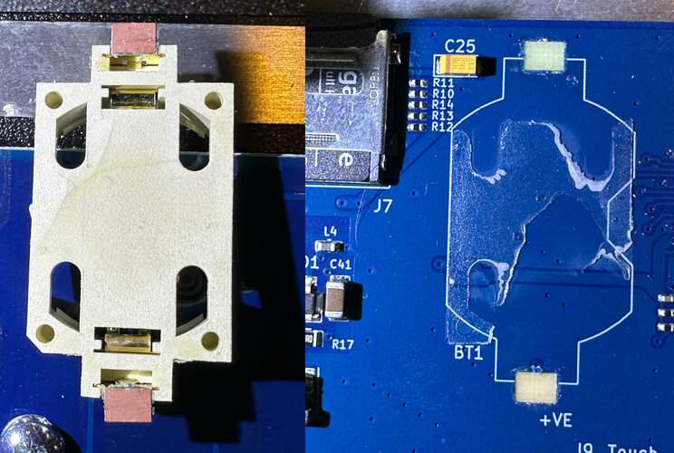

Ist aber recht einfach gefixt. Also ich schätze das Lötpad selbst hängt noch dran ? Also ist die Leiterbahn abgerissen? Dann hast du eventuell ein wenig zu fest ;-) - egal ! also wenn die Leiterbahn ab ist, einfach einen Draht zum nächsten Punkt ziehen..
nein ich hab nicht zu fest. Und der Rest den du da schreibst versteh ich nicht . Ich kann und will sowas nicht reparieren.
Vor 2 Jahren hab ich das Teil erhalten. Jetzt ist schon die Batterie leer und der ganze Halter ist quasi schon abgefallen als ich ihn angeschaut habe. Das ist einfach Fusch.
mmh und was kommt da wie wohin?
Ja okay, lass es lieber jemanden machen. Du brauchst einen feinen Lackdraht. Die untere Kontaktierung scheint gut erreichbar zu sein, die obere habe ich nicht entdeckt. Also nicht so trivial wie zuerst angenommen. Jemand der sich mit SMD auskennt, hat das schnell gefixt, Aber ohne Erfahrung doch besser lassen. Der muss einen alternativen Kontaktpunkt suchen und da die Spannung drauflegen. Also einen Bypass legen
Die Lötpads auf der Platine sind sauber abgerissen. Auf der Seite wird man nichts mehr anlöten können. Sieht so aus, als würde das Ve+ Pad zur anderen Seite durchkontaktiert sein. Dort befindet sich dann die abgehende Leiterbahn, sofern das eine einfache 2-Lagenplatine ist. Die müsste man bis zum ersten Bauteil zurückverfolgen, um dort den Draht irgendwie anzulöten, der dann auf der Vorderseite mit der Batterie verbunden wird. Würde ich nicht machen, einschicken. Wenn das eine Mehrlagenplatine ist, kann man das ohne Schaltplan komplett vergessen. Das Lötpads so einfach komplett abgerissen werden finde ich eher unüblich. Der Kleber von der Fassung hat offensichtlich nicht gut funktioniert. Diese große Fassung hätte mechanisch besser mit der Platine verbunden werden können (bzw. einen anderen Typ Fassung mit extra Lötfahnen etc verwenden).
Das ist offenbar ein bekanntes Problem. Ist mir im Mai rund eine Stunde vor einem Gig passiert. Das war kacke. Mein Techniker konnte ed mit einer Kabelbrücke fixen
es gibt sogar ein repair-video von Colin
sieht nicht soo schwer aus, aber in echt is alles so winzig. Da trau ich mich nicht ran.
Unter den Kommentaren, vor 2 Jahren, Sequentix schrieb: "We'll be switching back to thru-hole holders for future production". Ob dies schon umgesetzt worden ist?
weiß ich nicht , mein Modell ist ziemlich genau 2 Jahre alt. Das sieht exakt wie da im video aus.
ich hab jetzt mal eine Werkstatt in Hannover angefragt.. sowas sollte ja jeder können der SMD Löten kann
pff diese Pappnasen reagierten nicht mal auf meine Anfrage. Habs bei nem lokalen Haushalts und Hifigeräteservice machen lassen. Funktioniert wieder. Rechnung müssten eigentlich Sequentix übernehmen.
