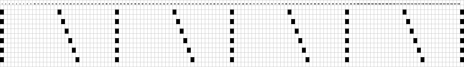

also ich hab dieses gerade pattern (das sind 2 beats a acht 128tel noten)
der lineare ansatz (gummiband vergleich: 1. und 3. 16tel sind fest, ich schiebe das 2. 16tel nach rechts) sieht so aus
exponentiell wäre in etwa so (achtung freihand)
hier werden die pausen zwischen den 128teln zuerst von note zu note größer, ab dem zweiten 16tel dann wieder pro note immer kleiner

Nix! Ein 16tel Shuffle sagt was über die 16tel aus, macht über den Rest aber keine Aussage!
Ob du deine 32tel so verziehst, dass sie die 16tel exakt teilen, oder ob du sie im äquidistanten Raster liegenlässt bleibt dir überlassen.
Als Musiker würde ich es besser finden, wenn die 32stel die 16tel exakt in zwei Hälften teilen, egal ob die 16tel jetzt geshuffelt sind oder nicht.
