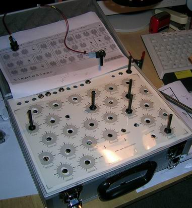

  • #79
[Simplesizer] Gehäuse
Moin da draussen an den Bildschirmen,
mein Simplesizer ist fast fertig, das heißt: alles ist verlötet, er klingt supergeil und braucht jetzt nur noch ein Gehäuse. Wenn ich allerdings gewußt hätte, dass das länger als das Löten dauert, hätte ich zuerst damit angefangen
Ich favorisiere derzeit eine Variante, bei der ich den Simple in einen kleinen "Alukkoffer" bauen würde.
Den Koffer gibt es zur Zeit bei Mediamarkt für 13 Euro.
Der Hersteller-link:
http://www.bilora.de/08_produkte/4_zube ... offer.html
Wenn ich nun eine Plastikfrontplatte für die Potis und Schalter benutzen würde, wie sähe das dann mit dem Masseanschluss aus?
Müssen die Potis und Schalter massenseitig miteinander verbunden sein und mit dem Masseanschluss der Platine verlötet?
Wenn ich mir die Radiohm-Potis so anschaue, sieht es nicht unbedingt so aus, als daß sie von Ihrer Bauart her z.B. mit einer leitenden Frontplatte Kontakt herstellen könnten.
Die Schalter hingegen schon.
Spielt das für die Sicherheit des Bedienpersonals überhaupt eine Rolle,
wenn das Ding sowieso nur mit 12 Volt läuft?
Dann verstehe ich auch nicht, wieso die Buchsen drei Anschlüsse haben.
Der eine schließt sich mit dem Tip-Abgreifer der Buchse kurz und wird unterbrochen, wenn ein Klinkenstecker eingesteckt wird.
Wozu ist diese Lötfahne da? Kann die freibleiben oder ist die wichtig?
Die 12 Volt Strombuchse welche ich jetzt verwende (die von Reichelt ist leider Wackelkram) hat auch so eine dritte Unterbrecher-Lötfahne.
Was macht man damit?
Da dies ist mein erster DIY Synth ist, stelle ich sicherlich noch die eine oder ander simple Frage hier im Forum
Besten Dank schon jetzt für Eure Antworten!!

  • #81
also die buchsen haben 3 anschl
also die buchsen haben 3 anschlüsse, weil du die auch als trennklinken verwenden kannst. brauchen wir beim simplesizer aber ertsmal nicht, also einfach freilassen ...
das könnte bei der netzteilbuchse genauso sein (nur batterie, wenn kein netzteil drin), also auch freilassen ...
die frontplatte muss nicht leitend sein - du kannst auch pappe nehmen :lol:
grüsse c.chaos
  • #82
Dann doch lieber Holz oder notfalls Plastik, aber Pappe hatt
Dann doch lieber Holz oder notfalls Plastik, aber Pappe hatte ich doch schon beim Aufbau verwendet.
Hier ein Photo davon.
Gruß an Captain Chaos und Moogulator.
THX für die schnelle Klärung.
Kreismeister

  • #84
... noch nicht ganz fertig, aber es l
... noch nicht ganz fertig, aber es läßt sich schon erahnen wohin die Reise geht.
Der Koffer ist sozusagen schon gepackt.
Kreismeister
  • #85
is doch schonmal sehr schick!
ist die beschriftung einfa
ist die beschriftung einfach auf folie gedruckt und aufgeklebt?
grüsse c.chaos
  • #86
die Beschriftung die auf dem Bild zu sehen ist, besteht aus
die Beschriftung die auf dem Bild zu sehen ist, besteht aus einer bedruckbaren (nicht selbstklebenden) Klarsichtfolie, wie man sie auch für Overheadprojektionen benutzt.
Bedruckt mit einem sw Laserdrucker.
Die Frontplatte ist aus weißem Plastik.
Die endgültige Version wird wahrscheinlich farbiges dc-fix als selbstklebende Folie haben (insofern sich das gut bedrucken läßt)
darüber dann nochmal selbstklebende Klarsichtfolie als Schutz
...mal sehen
