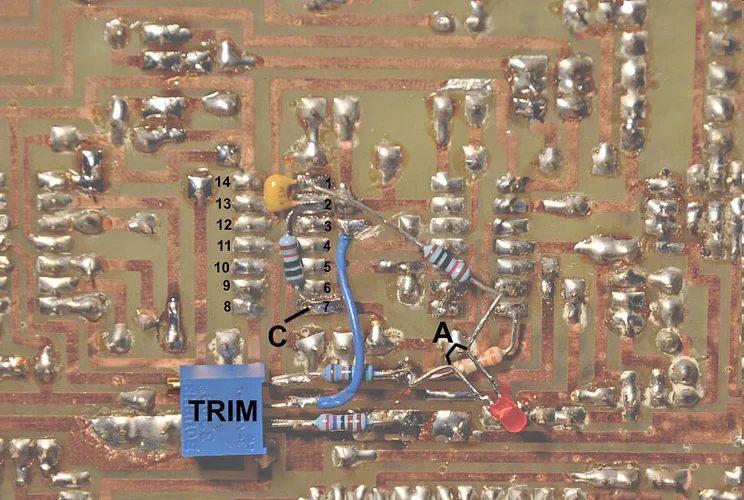

  • #114
Simplesizer Heizung (Modifikation)
Hallo,
als das Simplesizer Projekt damals anfing hatte ich mich bereits einmal angemeldet, im Laufe der Zeit jedoch meine Anmeldedaten vergessen, so das ich nun mit anderem Namen angemeldet bin.
Der Simplesizer war im Prinzip schon jahrelang fertig gelötet, aber mangels Midi Interface nicht aktiv. Jetzt ist aber der Endspurt angesagt. Die Gehäuseteile, Frontplatte und Midi Interface sind da, nahezu alle vorgeschlagenen Schaltungsverbesserungen vorgenommen, nur die Modifikation mit der Heizung steht noch aus und hier gibt es eine Schwierigkeit. In der Beschreibung steht:
Abgleich: rote LED (A) kurzschliessen. Spannung an C (bei "kaltem" CA3046, ggfls. 15 min warten) messen, liegt so um -0,61V. Mit HEATER TRIM an Punkt C eine im Betrag um 50mV kleinere Spannung einstellen, hier also: -0,56V. LED wieder freigeben, einschalten.
Ich finde nur weder im Aufbaubeispiel noch auf dem Foto die Meßpunkte A und C. Vielleicht meint C auch den Kondensator, aber da die LED mit A angegeben ist könnte der Meßpunkt auch woanders sein. Hat das schon jemand gemacht und kann mir vielleicht helfen? Noch habe ich die Änderung nicht vorgenommen.
Gruß
Christian
  • #116
Re: Simplesizer Heizung (Modifikation)
Vielen Dank,
das ging ja schnell. Ich hatte die Meßpunkte irgendwie bei den Angaben zur Modifikation erwartet. Dann kann ich direkt weiter löten, prima.
  • #117
Beim Löten ist mir gleich noch etwas aufgefallen. Im Aufbaubeispiel gibt es einen zweiten 2,7k Widerstand welcher parallel zu LED geschaltet ist, nur gibt es den weder im Foto noch im Schaltplan. Welche Variante ist die richtige?
  • #118
Funktioniert beides. Der 2k7 teilt die (potentiell inverse) Spannung an der LED etwas runter, wenn die Regelung komplett daneben hängt. Da der eventuelle Durchbruch der LED aber über den 10k strombegrenzt wird, ist das eher theoretisch.
  • #119
Dann werde ich die Sache mal nach dem Prinzip "keep it simple" erstmal ohne versuchen.
