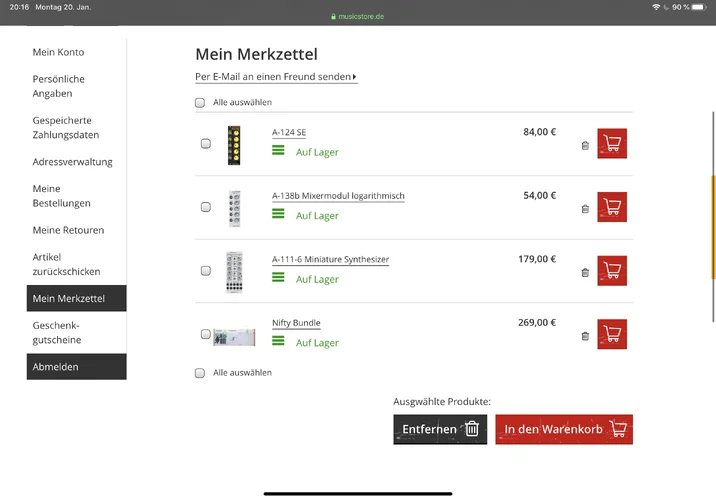

Hallo Community,
Für den Einstieg in die Modularwelt schwebt mir momentan dieses Setup vor. Das Case ist absichtlich ein kleines (aber hoffentlich groß genug?) um mein GAS vorerst wieder zu bremsen.... Was meint ihr?

Du hast im Augenblick weder Midi Integration noch einen Sequenzer mit dem Du die Tonhöhen des Telharmonic manipulieren könntest. Für Drones wäre das vielleicht ausreichend aber nicht wenn Du mehr vorhast.

Einen Sequencer brauche ich wahrscheinlich nicht, da ich eine MPC und den Octatrack habe. Midi habe ich total vergessen. Danke für den Hinweis
Wichtig zu wissen was du damit vorhast.
Für den Moment würde ich abwägen QPAS oder LPG, beides parallel verstehe ich bei dem Setup erstmal nicht wirklich.
das Case ist - auch für den Einstieg - viiiiel zu klein!
M.i.a.u.: Grenzfrequenz und Groovedigger
Wenn ich bei der Zusammenstellung extern sequenzieren würde, würde ich das QPAS rauswerfen und stattdessen nen STO reinnehmen – als zweite Stimme oder Modulator ... oder über nen Wogglebug nachdenken ... kommt halt echt drauf an, was du mit dem System machen willst.
Aber wie cellbiol sagt: viel zu klein der Kasten -
– ich würde nicht unter 6u/84HP gehen.

Denke auch (auch wenn es erstmal blöd ist...) kauf dir ein größeres Case! Wenn Du nicht viel Geld hast, kauf dir ein Doepfer-Case, oder baue dir selbst eins.
Weil, selbst wenn Du dein GAS im Griff hast, Du willst sicher noch etwas erweitern, langfristig...

Ich habe mir nun einige Zeit Gedanken gemacht, gelesen und YT geschaut und bin nun zum Entschluss gekommen mir erstmal das Nifty Case zuzulegen. USB, Midi, 2 Module und der Preis stimmt auch.
Dazu würde ich mir dann das Doepfer A-111-6 holen, ebenfalls das A-138-B Mixermodul. Desweiteren noch den Pico DSP für ein paar Effekte plus den WASP Filter.
Meint Ihr das dieses Setup für den Einstieg sinvoller ist als meine og Kombination? Da ich nicht soviel Platz habe, würde ich mein Modularsystem gerne möglichst klein halten. Für den Anfang zumindest.

Ich glaube, dir fehlt noch ein VCA. Veils von Mutable Instruments ist gut - für 179 Goldtupletten hast du gleich 4 Stück. Den Optomix würde ich erstmal rausschmeissen - es sei den, du gehst in Richtung Buchla-Sound. Eventuell noch einen LFO - der A-147-2 von Döpfer ist gut und flexibel
(Frequenz per CV steuerbar, einen zusätzlich VCA hat er auch, ...).
Effekte würde ich am Anfang vom Octatrack nutzen.

Mein Gefühl sagt mir, das A-111-6 Modul ist klanglich schnell ausgereizt. Spätestens wenn du auf die Idee kommen solltest mal FM auzuprobieren, benötigst du einen 2ten Oszillator (oder Maths - siehe weiter unten).
Glaub mir, das geht schneller als du Oszillator sagen kannst :mrgreen:
Falls du keine Aversion gegen digitale Oszillator-Module hast, dann schau dir mal Plaits (Mutable Instruments) an. Ist klanglich flexibler, eine Art VCA + LPG ist auch schon drin, du kannst Chords erzeugen, Drones, hast Wavetables etc. (Ok - FM mit Plaits allein geht natürlich auch nicht).
Auf Maths würde ich definitiv nicht verzichten wollen - das Ding ist super flexibel: steuerbare Hüllkurven-Generatoren (loopbar), LFO Ersatz, Triggerquelle, Not-Oszillator, Mischer, ... :verliebt:
Der A-138b: Hm, günstig, aber zum Klangformen nicht geeignet - es fehlt der Steuereingang. Wenn du einen reinen Mischer willst, dann schau dir den Triplatt von Intellijel an, hier kann neben dem Mischen auch Dinge wie ein Offset auf CV-Signale geben, oder negieren, ...

Danke für die Deine Hilfe! Hervorragend! Das Plaits war auch schon in meiner engeren Auswahl und befindet sich nun final im Warenkorb.
Das Nifty Case kommt ja auch noch mit dem „Chipz“ Modul, welches ja eine Ergänzung zum Plaits wäre? Liege ich da richtig? Mit dem Math werde ich mich mal beschäftigen. Danke für den Tipp.

Ich wollte Euch nochmal ein kleines Feedback geben, was sich momentan im Warenkorb bei MS befindet.
Wie schon gesagt, das NiftyCase. @Joergsen Sollte mir Chipz nicht zusagen, werde ich es wahrscheinlich durch Tides von Mutable Instruments ersetzen.
Das Case habe ich nun mit folgenden Modulen von Mutable Instruments gefüllt:
Marbles
Veils
Stages
Plaits
Da ich ja noch den Model D und Neutron mein Eigen nenne, kann ich mir vorstellen das ich erstmal genug Gear habe um mich in der modularen Welt einzuleben. Octatrack, MPC, Drumbrute und ne TR-8 ist unter anderen auch noch am Start.
Habe ich irgendetwas wichtiges vergessen? Ich danke Euch an dieser Stelle nochmal für Eure Hilfe!
