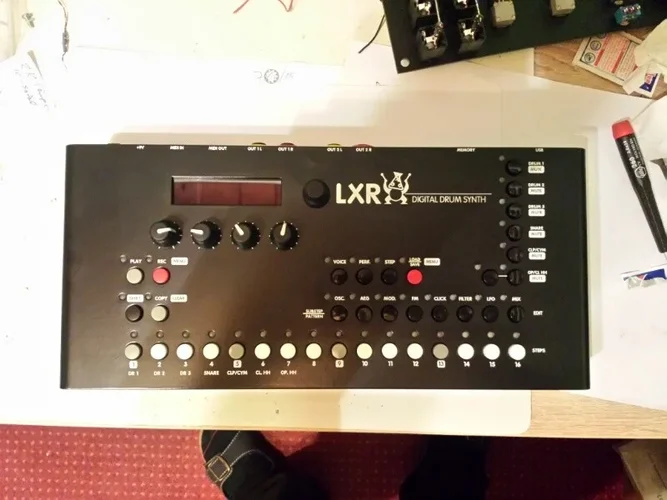

MetallGehäuse binnen 1h verbaut.
leider sind die lightpipes nicht einfach zu verbauen.
Hab sie mit bastelkleber befestigt.

Ich habe meinen LXR auch schon in das neue Gehäuse umgebaut.
Zum Fixieren der Lightpipes habe ich Schrumpfschlauch mit 2,4mm Durchmesser genommen (gibt es bei Reichelt), der passt ungeschrumpft stramm drauf.
Zusätzlicher Vorteil: es gibt kein einfallendes Streulicht von benachbarten LED's (das Licht ist nur bei den aktiven LED zu sehen).
Nachteil: die Montage erfordert etwas Fingerspitzengefühl, da sich der Schrumpfschlauch nur aufstecken lässt, wenn er völlig gerade geführt wird, auf Länge zugeschnitten wird erst nach dem Aufstecken.

ich habe einen "Prittstift genommen" das hält bisher.
Sekundenkleber halte ich für keine gute Idee, da viele von denen Kunsstoff stark trüben und ein hohes Risiko besteht andere Komponenten zu verkleistern, da die meisten Kleber sehr flüssig sind.
Am besten wäre es die leds auslöten, neue Leds in das Oberteil stecken, danach pcb einfädeln... auch sehr dankbare Arbeit.
die LEDS zu fixieren und dann löten, geht auch nicht - da man sonst die pcb nie wieder abmachen kann ohne die Leds auslöten zu müssen.
hier wäre eine modulare Lösung besser, eine pcb für die ganzen leds welche direkt am frontpanel befestigt wird.
die taster am besten gleich mit.
  • #176
Hallo bist du Zen-Meister ? :nihao:
Ich hab das mal probiert - no way - dazu braucht man unendliche Geduld. Aber vielleicht mach ich da noch was falsch. Ich bekomme, nachdem ich den Schrumpfschlauch abgeschnitten und das Gehäuse wieder aufgesetzt habe, die Lichtleiter nicht in den Schlauch. Der bietet zu wenig Widerstand und wird weggedrückt. Auf welcher Höhe hast du denn den Schlauch abgeschnitten? Kannst du bitte nochmal detailliert beschreiben, wie du das gemacht hast.
  • #177
Bei den ersten 3-4 Lichtleitern hatte ich auch das Problem, den Schlauch ohne Zusammenfalten aufzusetzen - es hat ein paar Versuche pro Lichtleiter gekostet, bis ich das Feeling dafür hatte.
Ich bin da folgendermassen vorgegangen:
Gehäuseoberteil senkrecht auf den Tisch gestellt, sodass ich mit der linken Hand den Lichtleiter im Frontpanel festhalten konnte, mit der rechten Hand den Schlauch von der Innenseite gerade aufsetzen (dabei sollte das Schlauchende möglichst gerade geschnitten sein), dann sehr langsam mit ganz wenig Druck aufschieben (bei zu viel Druck knickt der Schlauch zusammen).
Zum Schluss mit einem Cuttermesser möglichst exakt am Ende es Lichtleiters abtrennen, sodass es keinen Überstand gibt (man kann nach dem Abschneiden auch noch etwas nachschieben).
Leider kann ich jetzt keine Fotos mehr machen, da ich die Kiste nicht noch einmal zerlegen möchte...
  • #179
Es hat ein bisschen länger gedauert aber jetzt ist die LXR fertig. Die Lichtleiter mit dem Schrumpfschlauch zu befestigen, war doch viel einfacher als gedacht - ich stand da wohl etwas auf dem Schlauch :selfhammer:. Ist wirklich ne einfache, gute Idee - weiß gar nicht, wie das anders funktionieren soll außer vielleicht mit Kleber. Ich kann die Methode nur empfehlen :supi:.
