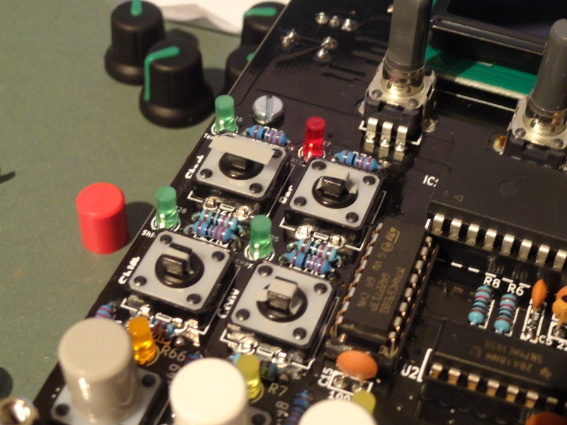

Da es ja hier nicht um die LXR allgemein gehen soll, sondern um technische Fragen zum Zusammenbau:
Womit ich nur bedingt zufrieden bin, das sind die Tasterknöpfe. Kann es denn wirklich sein, dass die nicht halten? Dann können die doch nicht für diese Taster gedacht sein. Die Isolierbandmethode ist ja auch nicht das Gelbe vom Ei, denn die Knöpfe wackeln dann immer noch quer zum Isolierband und verkanten sich an der Frontplatte.
  • #96
Das frage Ich mich auch. Zumal Ich sie auch immer wieder runter drücken muss, damit sie nicht raus fallen.
  • #97
Frag mal LED-Man, der hat meine gebaut, er hat da glaube irgendwas geklebt oder so, hab jedenfalls keine Probleme damit.
  • #98
Ich habe auch keine Probleme mit der Isolierbandmethode - die Taster sitzen perfekt. Der Zusammenbau des Gehäuses war eher etwas fummelig. Trotzdem finde ich es auch etwas merkwürdig, dass die Taster nicht von sich aus richtig fest sitzen - die meisten jedenfalls.
...und die Maschine macht wirklich Spaß!

Ja, es gibt den "offiziellen" Tipp, eine Isolierbandstreifen über den Taster zu kleben
ich hab es mit Kunststoffkleber versucht (nicht besonders erfolgreich).
Aber offengestanden kann das alles nicht die Lösung sein. Da muss es doch Knöpfe geben, die auf den Tastern halten. Hat jemand mal statt den E-Switch TL-1100 Tastern die Omron-Taster B3F-4050 verwendet? Vielleicht halten die Knöpfe da besser... :|

...ich habe die Knöpfe mit Sekundenkleber angeklebt, mit dem Ergebnis, dass jetzt zwei Schalter festgeklebt sind und nur mit Gewalt bedienbar wären => neue Schalter werden fällig...

Ich hab jetzt mal ein bisschen Datasheets gelesen und ich habe die Vermutung, dass die Knöpfe nicht für die E-Tech sondern für die Omron gedacht sind.
Die E-Tech Taster eine Kopfbreite von 3,3 mmm die Omron Taster von 3,8 mm.
Omron
http://www.omron.com/ecb/products/pdf/en-b3f.pdf
Seite 6 unten links
E-Tech
http://www.mouser.com/ds/2/140/TL1100-23346.pdf
Seite 2 oben.
Ich werd mir mal so Omron B3F 4050 besorgen und schauen, ob man da die Kunststoffnasen am Sockel wegschneiden kann.

Ik hab bei revision 1 loctate genommen.
Bei revision 2 ging es mit loctate nicht, da die kappen noch mehr spiel haben.
Also tape Methode.
Ist dennoch nicht professionell.

Ich wollte nur kurz Bescheid geben: die E-Tech Knöpfe passen nicht auf die Omron-Taster (die Omrons schalten aber vom Druckpunkt her viel angenehmer. Ich werde da ggf doch nochmal nach Knöpfen suchen).
